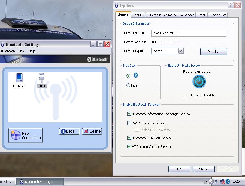

Postupuju jak prvním příspěvku... zadám port COM40, rychlost 38400, connection Focus II
a dál se nedostanu, nic nefunguje. Píše mi to error snad 8002 či tak něco. S notebookem to je (snad) spárované viz foto. Má někdo nějakou radu? :)
Mám Win XP a ELM327 v1.5 přes Bluetooth.

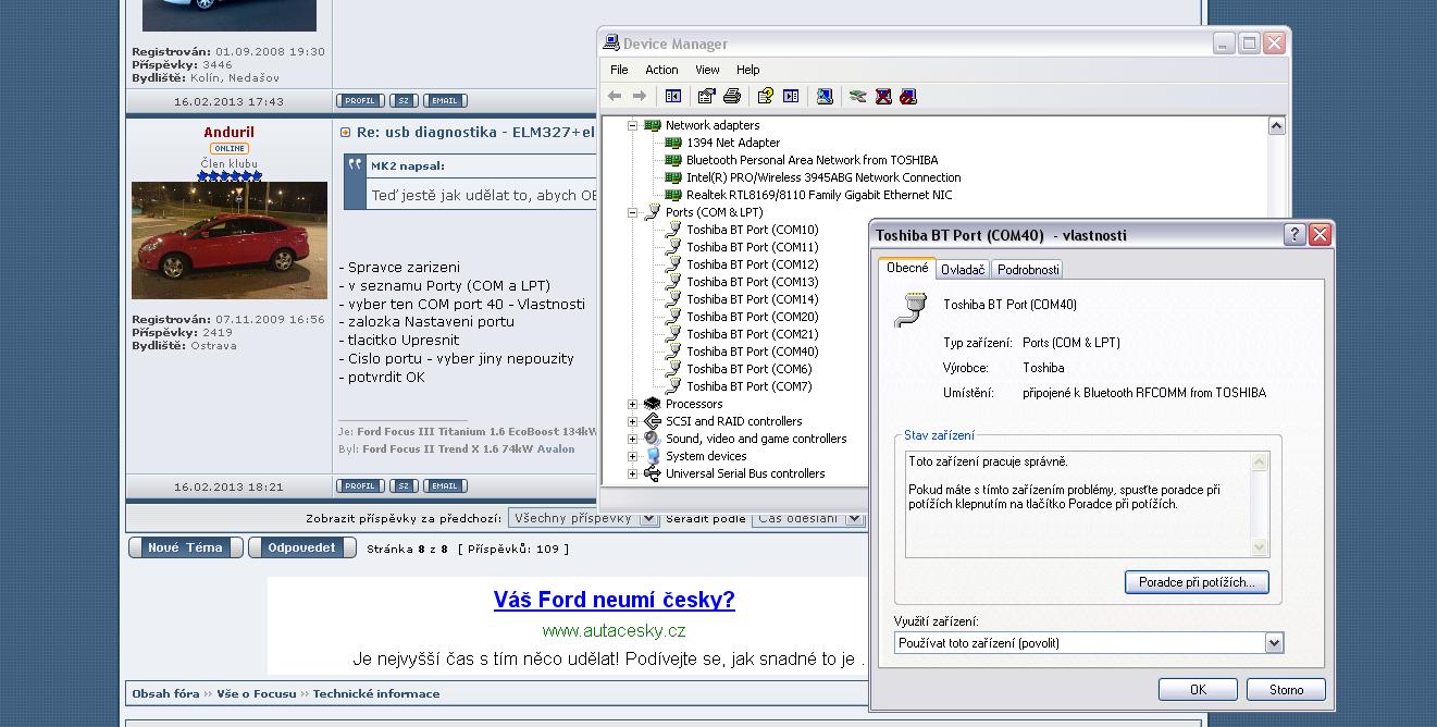

MK2 píše: Teď jestě jak udělat to, abych OBD II neměl na portu 40, ale třeba 5 :roll:
- Spravce zarizeni
- v seznamu Porty (COM a LPT)
- vyber ten COM port 40 - Vlastnosti
- zalozka Nastaveni portu
- tlacitko Upresnit
- Cislo portu - vyber jiny nepouzity
- potvrdit OK

Příspěvek od Anduril » 16.02.2013 19:35
Hmm.. asi to tvuj virtualni BT COM port neumoznuje. Ja to tam mam, i pro BT porty.
Pokud to nejde zmenit primo nekde v nastaveni BT adapteru (u nekterych to slo), tak netusim.

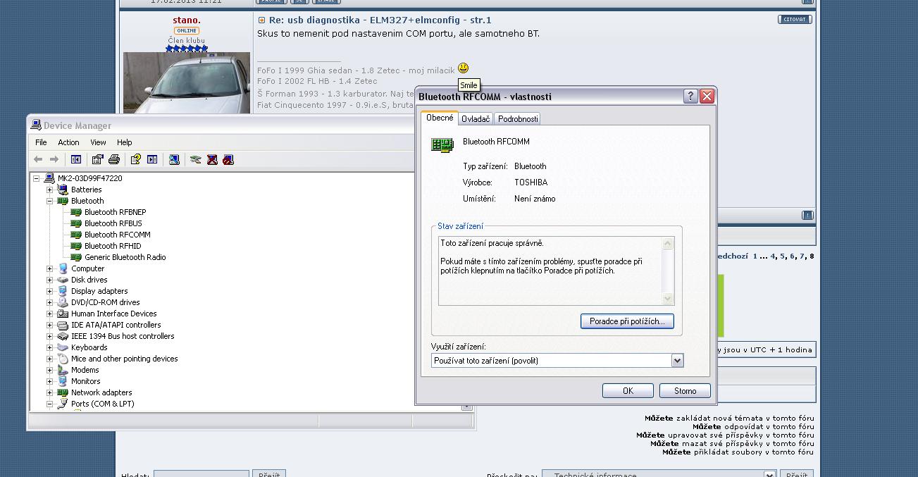

Skus to nemenit pod nastavenim COM portu, ale samotneho BT.

Nevím co přesně máš na mysli, ale ani tam nemám záložku "Nastavení portu"
Skusil jsem i stáhnout oficiální nové ovladače BT na můj PC, ale neudála se pak žadná změna.
2012 Mazda 3 2.0DISI 111kW

Nemam pred sebou XPcka, tak len z pamati ti poviem, ze vpravo dole v tray liste klikni pravym na ikonku BT. Tam vyber Settings/Nastavenia alebo take nieco. Tam sa nastavuje viditelnost zariadenia, sluzby, nazov zariadenia atd. A tam je myslim aj cislo COM portu. Alebo odtial sa da prekliknut na nastavenie toho cisla. Pohladaj to tam :)

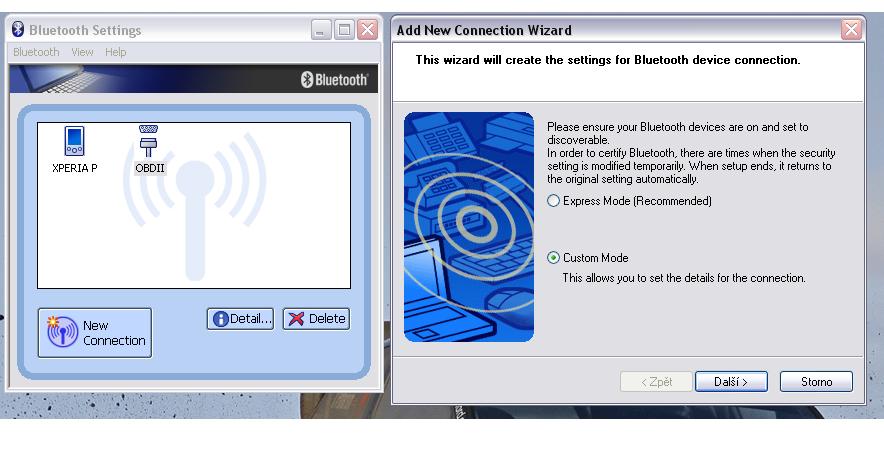

Nic jsem v nastavení BT nenašel :nixw: Tam se to prostě nedá změnit...
Ale udělal jsem nové spárování (New Connection) a dalším kroku jsem zvolil "Custom Mode" namísto doporučeného prvního "Express Mode" který jsem zvolil poprvé a automaticky mi přidělil COM port 40.
Teď jsem v dalším kroku vyhledal BT zařízení OBDII a následně v dalším kroku mě bylo umožněno zvolit si číslo COM. Zadal jsem 4 a co myslíte že se následně stalo???
:hhura: :hhura: :hhura:
...elmconfig jsem spustil :)
