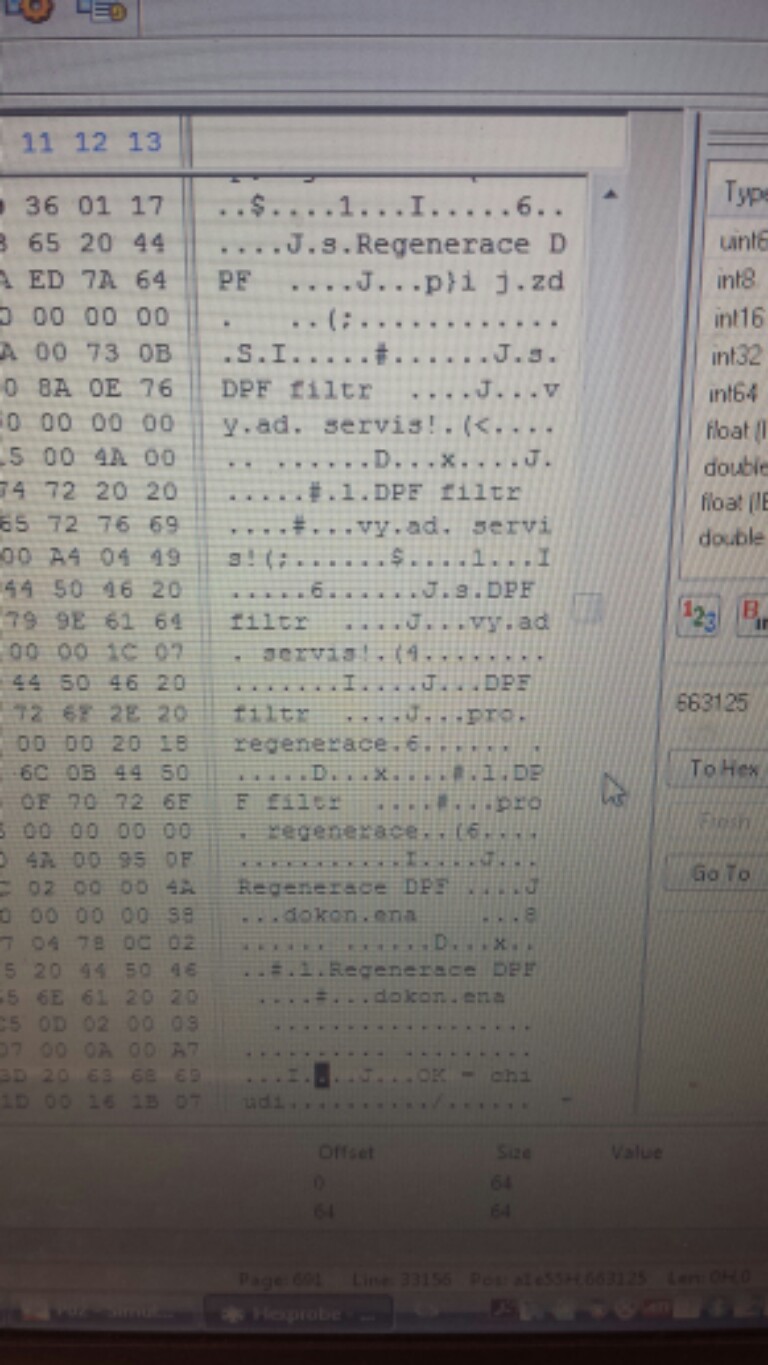

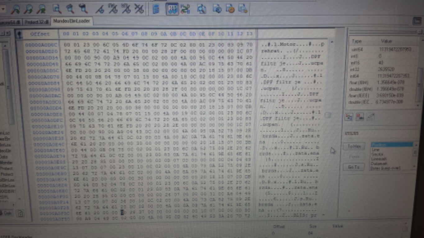

Tady se ukazuje jaci jsou ve fordu hnupi.....v convers+ jsou evidentne hlasky typu DPF zanesen, DPF probiha regenerace.....regenerace uspesna.....jen nejaka chytra hlava zapomela pri programovani PCM zadat, aby tuto informaci poslala dal a zobrazila se hlaska na convers.... :dih: jak by na tom svete bylo krasne, kdyby se pouzival
Re: DPF (filtr pevných částic)
Napsal: 13.05.2016 15:48
od Ladagalaxy
Umíš to prosím dodělat ?
Napsal: 13.05.2016 15:54
od spxxxx
To by se musel predelat fw v PCM a asi aji v BCMii aby to slo na ms sbernici a do budiku...treba ford dostane v nejake aktualizaci rozum a dodela to, kdyz uz to v tom je....
