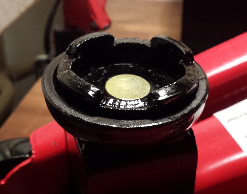

Ahoj,
dnes jsem v Kauflandu neodolal a po zlevněné mrkvi a zlevněném pivu koupil i zlevněný hydraulický hever. Bude pouze na výměnu letní / zimní, která už bude i Praze pomalu aktuální, jinak mám normální origo zvedák.
Řeším teď 2 věci:
1.) Kam pod auto hever dát - má tvar viz. níže a nerad bych poškodil práh více než je zdrávo. Mám ho spíš dát pod práh a nebo udělat nějaký přípravek, např. z puku, co by se do něj zasadil a lépe kopíroval práh?
2.) Hever má kolečka a nevím jestli při zdvihání neujede (pokud bude na betonu). A nebo je lépe zdvihat třeba na trávě, kde se kolečka zatlačí do hlíny? A nebo je to jedno?
Předem díky za vaše rady!

Vzdy jsem auta zvedal za prah, ramena nekdy i za podlahu proste za co se da. Za par korun si koupis podlozky pro hever. Jinak auto takovym heverem zvedam normalne na zamkove dlazbe, betonovem panelu atd. Jde o to aby to bylo na rovine a aby si mel auto dobre zajisteni proti pohybu
Edit: treba tyto podlozky nevim jakej mas prumer

Takovým heverem zvedám auto za nosné částí v podlaze. Je třeba dát mezi hever a nosník třeba kus desky, ať si neodřeš antikorózní ochranu. Jinak zvedat vždy na zpevněné ploše, aby se mohly kolečka otáčet. Zvedací část se proti podkladu nezvedá kolmo vzhůru a spodek zvedáku se zasouvá po kolečkách pod auto. Kdyby jsi ho zabořil do trávy, tak bude mít snahu se sesmýknout z auta nebo se ti může převrátit! Před zvedáním zašpalkovat kola na protější straně než zvedáš auto

Díky, kluci. Jsem měl právě pocit, že když bude hever s kolečky na betonu, tak pod tlakem zvedlého auta odjede a auto spadne...
Byl by ještě nějaký obrázek pro úplně blbé, kam ten hever přesně dát?

Ten hever trošku poodjede a to je právě správně
. Já dávám na onen kotouč prkýnko a přímo pod práh. Zatím nebyl nikdy problém. Dával jsem i přehnutý kus kartonu.

Asi tam říznu kus nějaký starý pneumatiky...

Ještě mě napadlo to udělat na trávě (mám zimáky na chatě a nejbližší rovný beton je asi 2km) s tím, že bych pod hever dal nějaký ocelový plát, aby jezdil. To by šlo, ne?

klidně. Jde o to,že ten hever se při zvedání posune na těch kolečkách pod osu zvedání, takže kousek by měl popojet.
