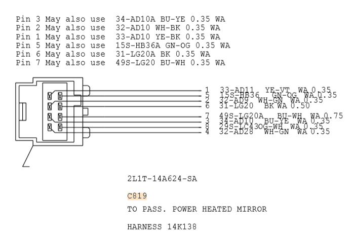

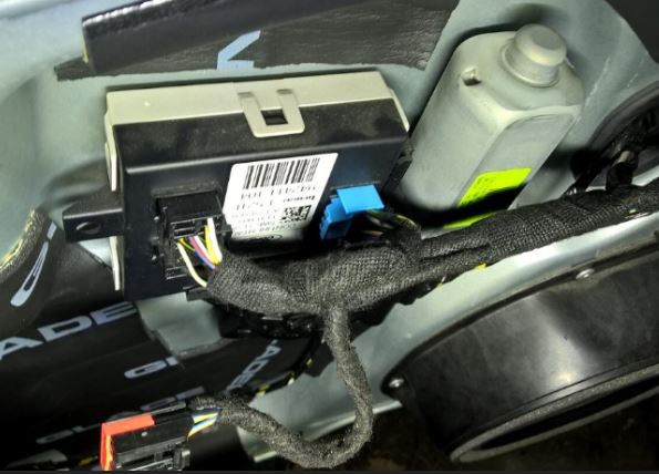

Zbytečně jsem se do toho zamotal tím, že jsem vejral na konektor ve dveřích spolujezdce, kde jsem totiž vykoukal konektor C819 (dveře řidiče mají C806) a proto tam taky jsou jiný barvy kabliků - a to už sedí s fotkou, co jsem hodil výše:
1 - YE-BK
2 - WH-BK
3 - BU-YE
4 - WH-GN
5 - GN-OG
6 - BK
7 - BU-WH
8 - OG-WH
Takže mám tu papír jak a kam přepojit piny z 10-pin konektoru na 8-pin, jakmile to úspěšně přehodím a vyzkouším, dám vědět.

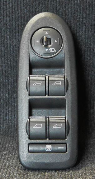

... Povedlo se mi meziti najit správný ovladač oken a zrcatek se sklapenim - 1694232, nebo 1683897 / 9M5T-14A132-AA s chrom proužky. kupodivu novy stoji cca 1/3 ceny ovladač bez sklapeni - tedy cca 1700,- beze slev, jetý na ebay tak za polovic. Davaly se hromadne na kugy, takze jich je vcelku dost.
To mi docela stoji za zvazeni, jestli si teda myslím správně, ze je to plug&play řešení - tj. pouze výměna ovladače a zrcatek. Samozrejme ze reseni s extra tlacitkem se mi zamlouva vic, uz jen kvuli prosvetleni.
A jestli dobre chapu zapojeni, tak vlastne tenhle ovladac se sklapenim na krizi by mel fungovat s jakymkoliv Mk2 focusem / C-maxem Mk1 / Kugou Mk1 s dvernimi moduly (ovladac a dverni modul komunikuje pres LIN-bus)

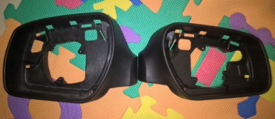

Tak pri včerejšku zase posun, akorát směrem vzad :/. Az při primem porovnani zrcatek jsem si všimnul,ze zrcátka modelovy rok 2010 jsou větší, než pro předchozí rocniky.
Takže kuchani zrcatek me nemine :(. Doufám teda, ze aspoň motorky půjdou přehodit a někdo nevymyslel inovaci i v tomto směru.

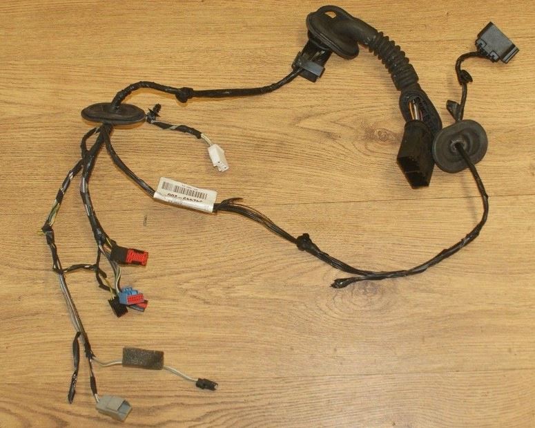

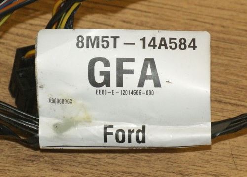

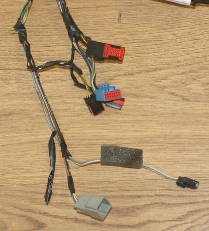

Už jsem se obávál, že to skončí naprostým fiaskem, jelikož mi PPL ztratilo balíček s ovládacími tlačítky stahování oken a zrcátek s intergovaným ovládáním sklápění zrcátek:

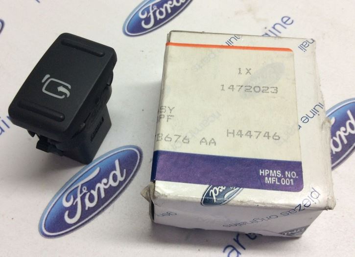

Pak jsem ale narazil na extra tlačítko sklápění (osobně se mi líbí víc, než záslepka) za dobrý peníz a fungl nové
Tudíž jsem mohl kousek popojet. Posledlo se mi koupit celou dveřní kabeláž
Čili komplet s patřičným konektorem (jen využitý pro vypínání objemového alarmu), takže jen rozplést, vycvakat piny (jeden teda nakrimpovat, shodou okolností jsou stejná, jako v konektoru zrcátka), nacvakat do konektrů v autě, esteticky omotat izolačkou...
Levé zrcátko jsem měl připravené, takže přehození dílem okamžení, byť výměna zrcátka bez demontáže tapecu je to trochu gynekologie, ale jde to.
Překonfiguruju dveřní moduly (přítomno el. sklápění zrcátek) a
Zkouška - HEUREKA - (levé zrcátko) funguje, krásně vrčí a mává. :palec_nahoru:

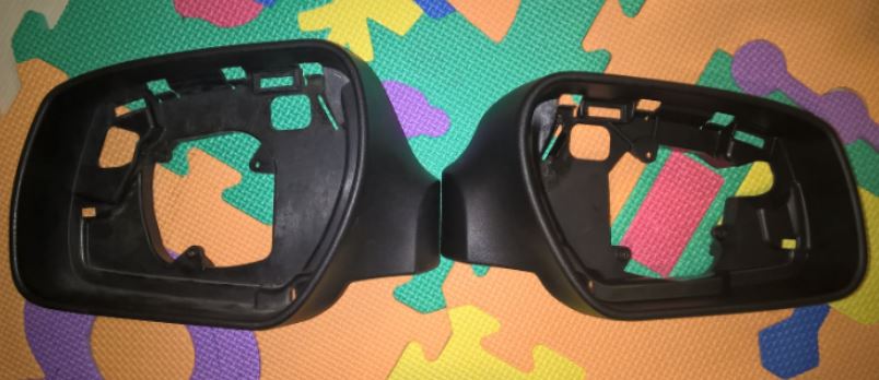

Pravé zrcátko jsem bohužel, nic zlého netuše, koupil sice za dobrý peníz, ale je mi k ničemu, je menší. :x

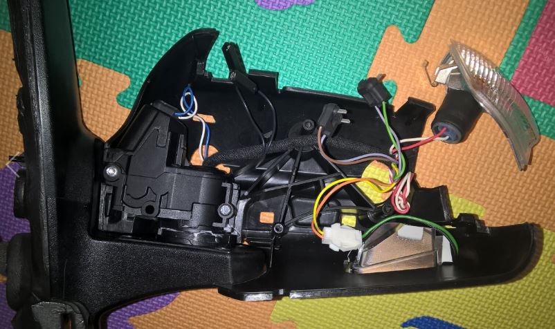

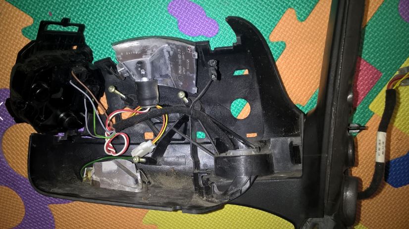

Říkal jsem si, že není nic ztraceno, rozeberu původní levé zrcátko z mého auta, rozeberu nové menší pravé - srovnám, mrknu, jak je sklápění řešené a určitě půjde motorek sklápění přehodit.
A ono houby! Tělo zrcátka je jinak řešené - u el. sklopných tvoří kloub vlastně motorek, u manuálně sklopných je kloub součástí těla zrcátka. :|
Zrcátka jsem si přinesl dom (viz fotky na dětských puzzlíkách :-)) a má svatá žena se mě jen nevinně dotázala, jestli jako odteď budu nosit po částech domů celý auto 8)
Tak si říkám, že byla na dovolený, když jsem dodělával roletky do zadních tapeců
A aby těch špatných zpráv nebylo málo, tak jsem zjistil, že osvětlení v zrcátku je jeden celek, aby do něj nezatékalo - tudíž nejde vyměnit samostatně žárovku :-/ za LEDku.
