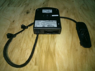

Napsal: 08.06.2013 08:32
od MK2
No jestli se mi to podaří zapojit a zprovoznit, tak to bude radosti :hhura:
BT/VC USB modul
BT/VC USB modul
EDIT: Podařilo se :cooler:
Re: FoFo II, radio SONY a USB vstup
Napsal: 08.06.2013 18:34
od Karel2
Kde se ti tohle podarilo sehnat? :nixw: Ja shanim uz 2 rok, asi se spatne divam, tise zavidim. :mrgreen:
Napsal: 08.06.2013 18:42
od MK2
Pan kolega ZaQik si na mě vzpomněl :) Třeba časem zase bude mít... :wink:
