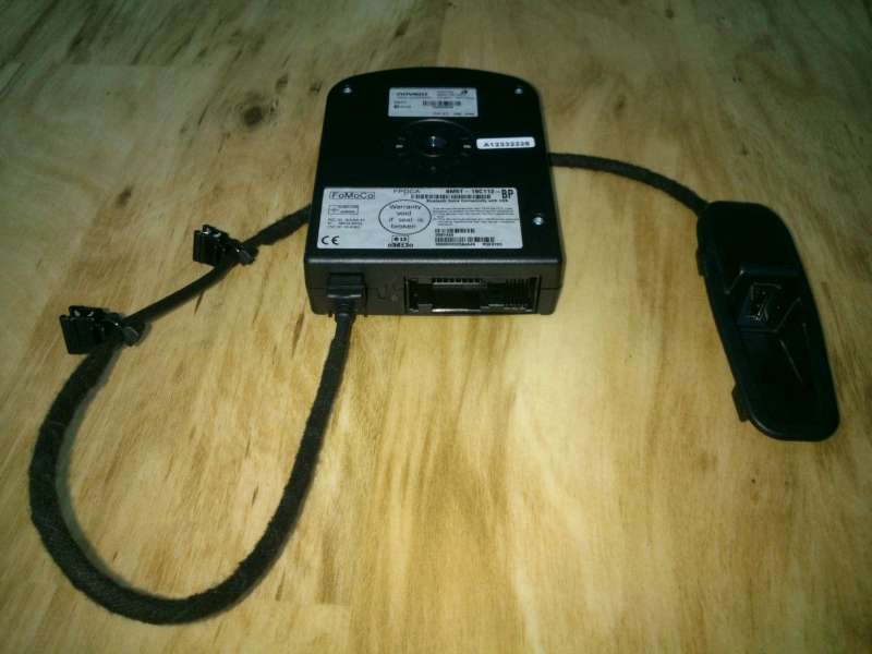

MK2
- Příspěvky: 4585
- Bydliště: Kolín, Nedašov
Re: FoFo II, radio SONY a USB vstup
No jestli se mi to podaří zapojit a zprovoznit, tak to bude radosti
EDIT: Podařilo se

MK2
- Příspěvky: 4585
Pan kolega ZaQik si na mě vzpomněl
Třeba časem zase bude mít...
