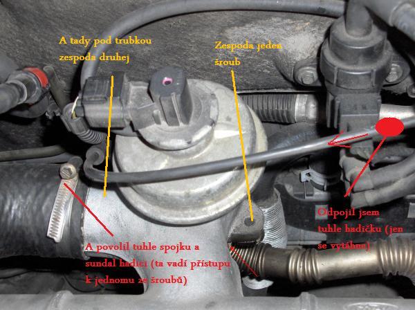

Odpojil jsem jen jednu malou hadičku, která mi trochu vadila při povolování pravého šroubu (s pohledu do motoru) a velkou černou hadici, abych se dostal k levému šroubu. Jinak nic. Jen si dát pozor, na kterou stranu povolovat tu 10-ku šroub, protože já blbec nejdřív utahoval :oops: Jinak šrouby úplně v pořádku, ani nebyly orezlý. Jen mě zarazil ten výkusek na tý zaslepce, jestli tam nemá nějakou funkci?

velmi dík za návod :wink: . a ako si spokojný s výsledným efektom?

Tak mě záslepka také přišla ,ale jeden šroub za boha ne a ne povolit !! Takže zítra sundavám celé sání a rovnou ho celé vyčistím protože ve vnitř mam po stěnách 0,5cm nánosu oleje a humusu !!!! 8O

lukáš asi myslel tú hadicu od intercoolera :wink: . mne tiež nešiel jeden šrób ani za boha povoliť :twisted:

Co se týče toho vykousnutí na záslepce, nemá žádnou funkci. Příruba je symetrická, ale má toto vykousnutí. Na záslepce je taky, nepozornému oku tak snadno unikne, že je namontována. Je ale naprosto jedno, jak se umístí.
