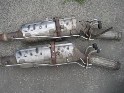

...nic nie je nemozne...
na prilozenom obr. vidiet deliacu rovinu kde je to zoskrutkovane a po rozobrati by mal byt v prvej casti katalyzator a v druhej filter p.c. Urcite by sa to dalo lahsie cistit ako ten nas spojeny...
