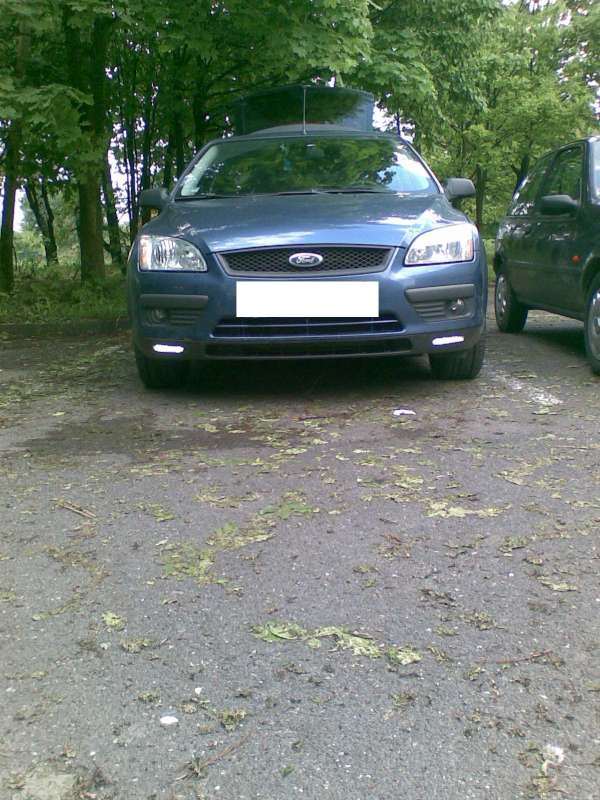

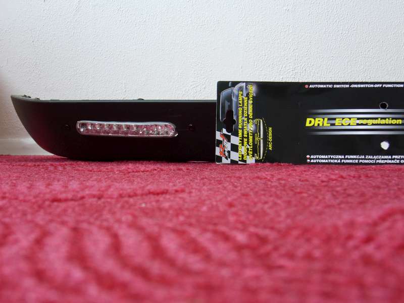

No já to chtěl mít umístěné legálně takže jsem to vyřešil umístěním do ,,lízátka" viz foto

Příspěvek od wilder01 » 22.05.2010 17:07
:bravo22:
pekne. aky typ drl tam mas? Nemohol by si hodit este detailnejsie foto?

Příspěvek od jisol » 22.05.2010 18:10
na obrázku je vidět vše

Příspěvek od jisol » 23.05.2010 11:17
Tady je postup montáže. Lze použít snad pro všechny tapy SDS. http://www.ford-focus.cz/forum/viewtopi ... 34#p507234

jisol: vyřešil jsi to hezky, ale taky to musí být 25cm nad zemí.. to taky splňuješ?

dawqa píše:jisol: vyřešil jsi to hezky, ale taky to musí být 25cm nad zemí.. to taky splňuješ?
Ano splnuje, ale ja isobne by som uz tak nizko nesiel. Cim vyssie k maximu tym lepsie. Radsej som obetoval bocny obrys, ako ist tak nizko.

Příspěvek od jisol » 24.05.2010 20:16
Do 25 cm jsem se vlezl, horní okraj lízátka je ve výšce 33cm, teda alespoň u mě.
