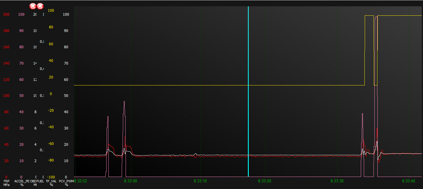

Náhodná ztráta výkonu 2.0 100kW při zahřátém motoru i při opatrném rozjezdu. Mrkněte prosím na diagnostiku v příloze. Co na to říkáte?
Ford Focus 2.0 TDCI 100Kw FAP OFF (112kW)
