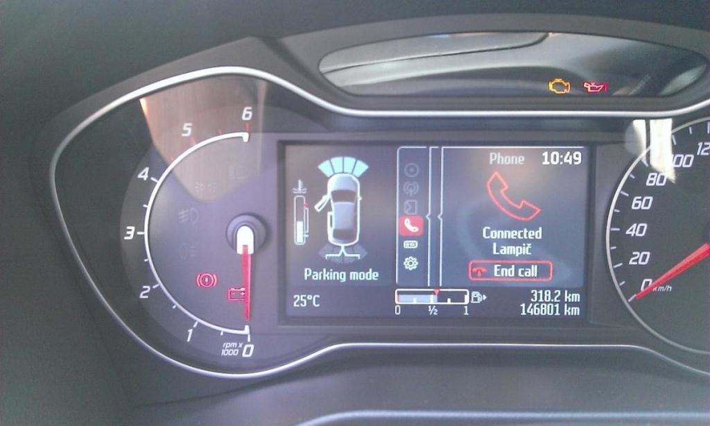

- Příspěvky: 24985
Re: Convers+
ruska verze parkovaku s pripojenym vozikem

- Ondrej1
- Příspěvky: 276
Re: Convers+
A je vidět i aktuální natoční vozíku vůči autu?ZaQik píše:ruska verze parkovaku s pripojenym vozikem
