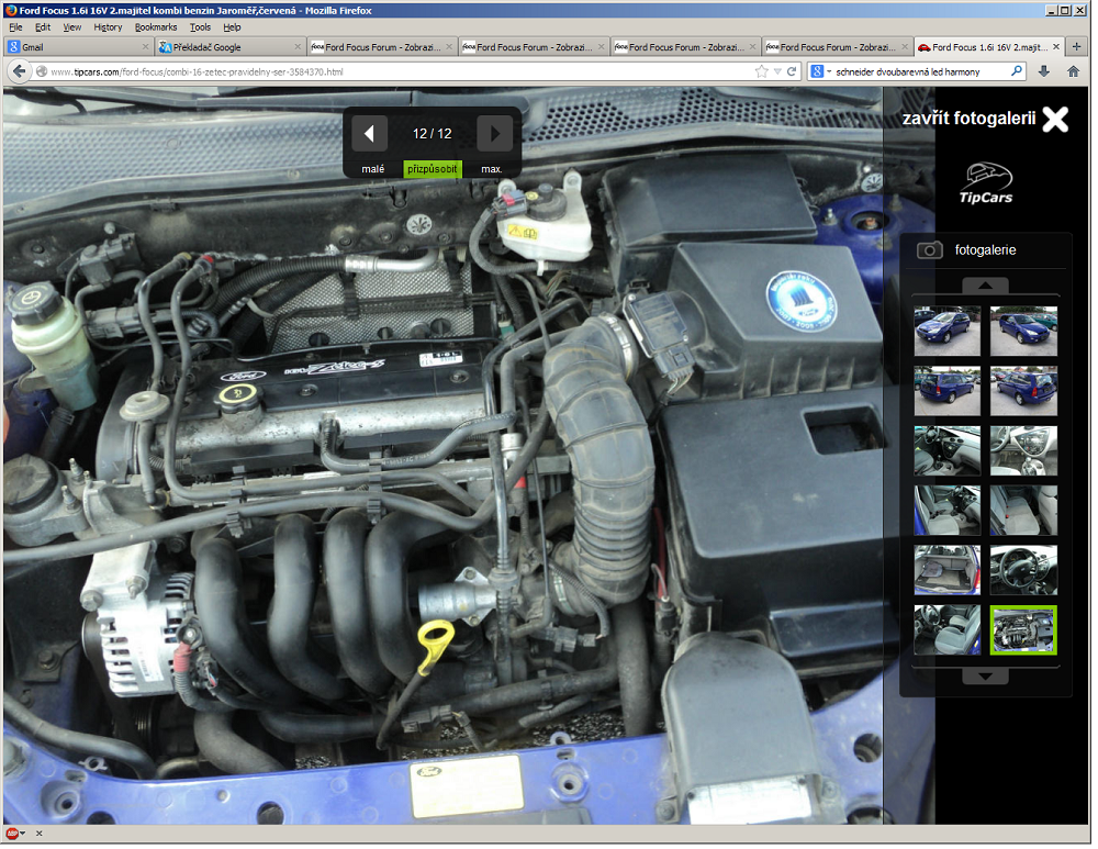

Stranově otočený? To znamená, že i rozvody jsou na druhé straně? Porovnej si to sám, u obou aut rozvody vlevo, zapalovací cívka vpravo, u focusu sání vpředu, výfuk vzadu, u escortu naopak:
Focus 1.6 (74kW), r.v. 1999:
Escort 1.6 / 16V (66kW), r.v. 1998:

Fotky si umím najít taky, navíc jsem těch motorů už "pár" i viděl live. :wink:
Sání s výfukem jsou obráceně, jinak jsou si ty motory dost podobné.

koukam na te jedne fotce jak je krasne na te 1.6ce motoru pristupnej altik na montaz...to i zavidim...
