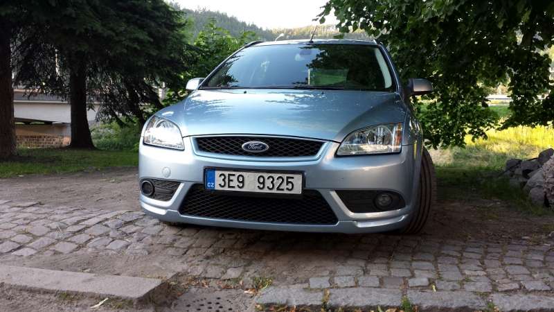

Konverze nárazníku dokončena.

Na svetle barve to vypada moc hezky. Ja ke sve tmave holt musim sehnat chrom ramecky.

Mohl by jsi prosím nafotit detailněji ty tři nainstalované díly deflektoru? Na žádné fotce nejsou vidět. Díky.lucky.jack píše:![]()
