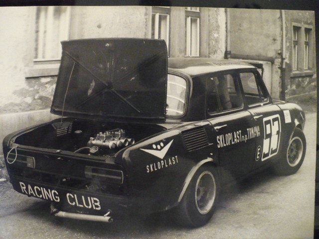

http://www.ford-focus.cz/forum/download ... &mode=view
Tady stačilo, o 5cm delší rouru a už to mělo o 3 koně na brzdě mín. :mrgreen:
Jo-svody+vejfuk je věda :D :D

petulak píše:Tady stačilo, o 5cm delší rouru a už to mělo o 3 koně na brzdě mín. :mrgreen:
takže čím kratší tím lepší ? :mrgreen: :mrgreen: :mrgreen:
