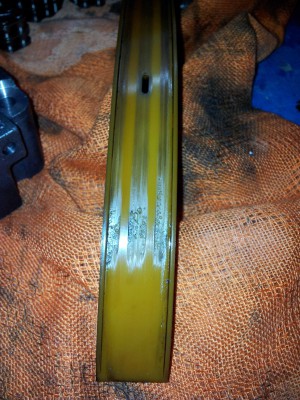

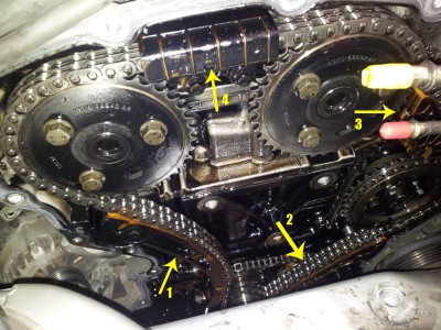

Jelikož mi začali rachtat rozvody tak jsem se rozhodl pro výměnu.
Problém nastal u rozebrání.
Zakoupil jsem vše co měli. Řetěz, napínák a vodící lištu.
Ale ta vodící lišta co mám je v motoru v nejlepším stavu. Jde o ty 3 ostatní. Hlavně ty dvě velké jsou špatný. Ale můj problém je že se nikde nedají sehnat. Jediné kde jsem se neptal je origo ford.
potřebuju lišty č 1,3,4 co jsou na obrázku
Dělal už to někdo? Budu vděčný za jakoukoli radu. Díky

Asi ti nezbyde nic jiného než si objednat originál ve Fordu.
Ta levá dlouhá cca 2000,- pravá 900,- a ta malá 400.
Není to zrovna mála za kousek plastu. Když pošleš VIN tak ti napíšu přímo čísla dílů,
ale to ti ve fordu umí najít taky. Ohledně napínáku a té levé lišty jsou vydané nějaké servisní
informace Viz SSM 18756, Viz TSI 13/2006. Přesný obsah nemám, ale našel jsem, že na to byla i nějaká
záruční oprava. Podle všeho to vypadá, že se mění napínák a ta lišta za novou verzi.

Rozety měnit nebudeš?
- Příspěvky: 1780
- Registrován: 20.10.2008 17:53
- Bydliště: Plzeň
Re: Rozvody motoru
Jsou ok
- LeFort
- Příspěvky: 147
- Registrován: 15.05.2010 00:54
- Bydliště: Hořovice
Re: Rozvody motoru
Já teda nevím, ale rozety bych vyměnil taky- řetěz rachtá, to znamená, že je vytahaný, takže rozety jsou taky "vymleté" podle něj. Nový řetěz bude mít podle mě kratší životnost. Teda je to jen moje domněnka, ale např. na kole, když mám vytahaný řetěz už moc, tak měním i zadní kazetu(ozubená kola). To má logiku, ne?
Fiesta ST 1.6 EcoBoost
Lancia k Coupé 2.0 20V turbo
Focus mk3 1.5 EcoBoost 6AT
ex:Mondeo mk3 2.0 TDCi
- Příspěvky: 1780
- Bydliště: Plzeň
Re: Rozvody motoru
Prave ze jsou v pohode. Retez u me byl ok. Odnesli to ty listy. Snad budu v patek jezdit.
