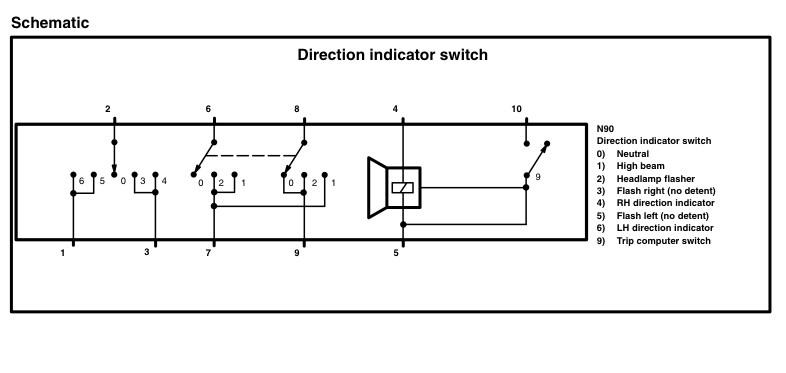

Trochu to tu ozivim, keby v buducnosti ktosi hladal. Toto je v packe smerovky okial vychadza zvuk: (plati pre focus mk1)

ra-dim - dík za schema, až budu mít čas, proměřím
