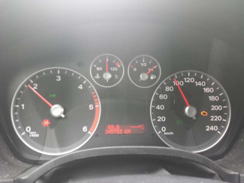

Ahoj lidi, mám takový blbý dotaz... Když je na autě vykuchaný filtr pevných částic, je možný ho znovu zprovoznit? Samozřejmě kdyby se koupil nový a vyměnil za vykuchaný... Díky moc za rady a odpovědi

Takže cenově by to mohlo vyjít cca na kolik? Netušim, kolik se teď tyhle věci pohybují... A je možný, že by mi svítila kontrolka DPF i kdyby přefikli ty sondy..? Díky
EDIT: ještě jak zjistím, jakej tam byl soft před úpravou? Teď co tam byl po úpravě vím, ale netuším ten původní. Nebo jestli to jen nějak upravili aby nepadal do nouzáku....

Ty máš kontorlku DPF????

Re: Filtr pevných částic u 1,6 80kw TDCi
No ne přímo DPF, ale od tý doby co to trotlové vykuchali i když se zjistilo, že to je filtr, tak svítila a svítí tohle
- greg366
- Příspěvky: 87
- Registrován: 05.03.2014 10:00
Ta žlutá vpravo...
- rh1980
- Příspěvky: 794
- Bydliště: Vysočina
tak to těm kuchačům reklamuj
- greg366
- Příspěvky: 87
Byl jsem tam několikrát. Nevěděli si pak už rady(prej se jim to stalo poprvý...). Je to i docela dlouho, a teprv nedávno jsem se dozvěděl, že se muže i zničit motor.... Proto uvažuju o tom, že bych to tam nacpal zpátky a byl by na nějakou dobu klid...

Novej filtr obnáší peníze
- filtr origo 30 druhovýroba 7-10
- hadičky (pokud máš přeřezaný) origo 4 (ano 4 000, taky sem na to čuměl) nebo bych šel asi variantou nějaké opletené benzínové hadičky s přílušným průměrem za cca 30Kč metr
- pokud nemáš zálohu původního SW, tak navštívit Ford aby ti nahrály kalibraci podle tvého VINka - nevím kolik stojí
Jestli se v něčem pletu, opravte mě.
