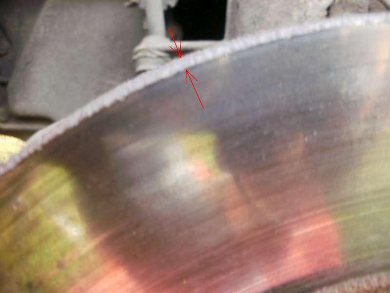

Dela mi to zhruba od 100 km/h (delsi trasa a vetsi venkovni teplota), diky tomu i vyssi tlak v pneu az o 0,2 az 0,3 atmosfery. Pri kratsi trase a nizke venkovni teplote me to dela az tak od 120 km/h. Mozna na to ma i vliv rozlozeni vahy, tj. kdyz jedu sam,tak je to markantnejsi,nez kdyz jedu i se spolujezdcem a je tim padem auto lepe vyvazeno. Zkousel jsem zatahnout rucku,napred opatrne v 70km/h, volantem to necukalo ani nic od brzd nedunelo,postupne jsem zkousel zatahovat rucni vic a vic a taky zvysovat rychlost. Posledni pokus byl ve 130 km/h v ruckou hodne zatazenou,volantem to opet necukalo ani od brzd nedunelo,krasne to ze 130 km/h zabrzdilo az na 60 km/h (pak uz me prestalo bavit tahat za rucku). Pak jsem zkusil pri 130 km/h jen lehce prislapnout nozni brzdu a okamzite cukani volantu a duneni od brzd,pritom jsem brzdil fakt jen z lehka,brzdna draha byla delsi nez predtim jen na rucku. Tak zadkem to asi nebude,ikdyz tam ty kotouce jsou v horsim stavu,nez ty vepredu. Silentbloky ani nic jineho na zadku jsem tim padem uz neproveroval.
Mrknul jsem se teda na predek,oba naboje hnute nejsou,silentbloky taky asi OK,nemaji vuli dopredu-dozadu ani doprava-doleva,akorat maji vuli cca 1mm ve smeru nahoru dolu (kdyz hodne zapacim silnym dlouhym sroubovakem,ale spis takovou pruznou "gumovou" vuli,ne ze by se to tam vylozene volne blelo jak chtelo),mohlo by to mit vliv na cukani volantu? Zkontroloval jsem cepy a tycky stabilaku,ty se zdaji taky OK. Kotouce taky nejsou nejake krive,kdyz to srovnam s tim,jak vypadaji na zadku a je to vzadu v pohode,tak ty vepredu jsou uplne nadherny. Takze abych rek pravdu,jsem trochu zklamavej,ze vse vypada dobre,ale brzdy cukaj.
Jeste nepadlo me,muzou delat takovou paseku treba jen nevyvazene kola nebo spatna geometrie. Pri prudke akceleraci nebo ostrem projeti zatacky na limitu ale zadny problem s autem neni.
Jeste jsem si vsimnul,ze na levem kole je prava desticka (ta vnitrni) asi o 2 mm bliz ke stredu kotouce,nez ta vnejsi desticka. Na kotouci je taky videt,ze na kazde strane je diky tomu jinak tlusty prouzek rzy.
Mozna,ze to delaj fakt ty kotouce na predku,ikdyz jsou v podstatne lepsim stavu,nez na zadku. Predek brzdi s vetsi ucinnosti a muze tam byt znat i relativne dobrej kotouc.
Az budu mit chvilku,tak sem dam fotky.

Citronek: Zadne zvlnene nemas. Predok ak je OK (silentbloky, naboj), tak to fakt vyzera na tie kotuce. Potom pri vymene treba skontrolovat, ci sa vracaju piestiky a ci strmen chodi tak, ako ma. Odporucam vymenit aj tie vodiace gumicky strmena. To tiez moze byt dovod zle zjazdenej platnicky.

Kdyby byla vnitrni hofne oproti venkovni tak muzou byt zatuhly ty vodici cepy, ale vetsinou je vnitrni vudycky o neco sjetejsi

Ano, ale pise, ze na kazdej strane je kotuc inak hrdzavy. Ak tomu dobre chapem, derie to nakrivo - zle vodiace capy.

Pri otaceni naboje a prilozeni pravitka na plochu naboje  smerovalo pravitko vzdy na risku voditku
Nejaky hrany tam jsou no
Rezave plochy
Rezave plochy
Tlustejsi prstenec rzy nez na vnejsi strane
Tenci prstenec rzy nez na vnitrni strane
Rezave plochy
Rezave plochy
Vnitrni desticka je o cca 2 mm bliz ke stredu kotouce,nez desticka vnejsi
