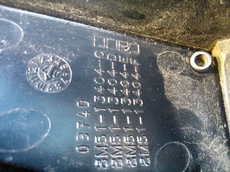

Jediný o co jde je o couvačku a mlhovku...
Přikládám fotky čísel co se na tom světle nacházejí, jedná se o světlo kde je couvačka. Doufám, že z toho někdo bude moudřejší
Číslo z venku světla
Číslo zevnitř světla
Číslo patice
Číslo patice
