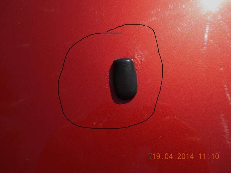

Pro zkušenější:
Jde nějak lokálně opravit toto?

Sundat trysku,všechno rezavý opatrně obrousit i z díry,natřít nebo nastříkat základovkou případně vykitovat a nakonec zatřít krycí barvou.Vše dělat opatrné,aby opravovaný místo bylo co nejmenší.

A jak dlouho to v této fázi zhruba vydrží?

Nevím,je to haubna nic ti neuhnije jen to je hnusný a bude se to nejspíš časem pomalu zvětšovat.

Myslel jsem to tak, že to zatím nijak extra poznat není. A časem bych to nechal stříknout celý (celou kapotu, stejně je dobitá).
Jen mi jde o to, že si chci nadělit tonování oken a aby to za tejden nějak nevykouklo, to už by utrácet nemohl a sra** by mě to :mrgreen:

Vydrzi aj rok, ak pojde celolak. Ale to potom asi aj tmel bude potrebovat, takto to vyzera len na klasicky plnic.
