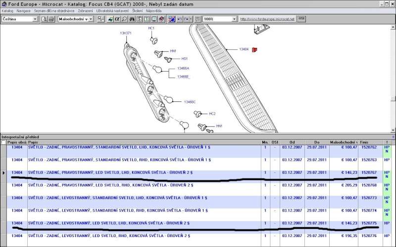

spark187 píše:Měl bych dotaz ohledně zadních koncových světel led original combi id. dílu je 1520767 jestli někdo z Vás má tyhle světla na autě a mohl by mi je vyfotit jak svítí Díky. ps. nikde se je nenašel svítítcí
Je finis 1520767 pro obě světla, nebo má každé světlo jiné číslo?
Našel jsem:
1520767 SVĚTLO-ZADNÍ, PRAVOSTRANNÝ, LED SVĚTLO, LHD
1520768 SVĚTLO-ZADNÍ, PRAVOSTRANNÝ, LED SVĚTLO, RHD

To druhe je pre auta s volantom vpravo (Britania, Australia...).

To mě právě trochu mate, protože pak jsou tam další možnosti jako:
1520775 SVĚTLO-ZADNÍ, LEVOSTRANNÝ, LED SVĚTLO, LHD
1520776 SVĚTLO-ZADNÍ, LEVOSTRANNÝ, LED SVĚTLO, RHD
což by právě měla být britská verze?!

Levo/pravostranny ukazuje na jakou stranu to patri, lhd/rhd ukazuje, jestli je to pro rizeni vlevo nebo vpravo

Ano, je to tak .. ověřil jsem to ještě přes VIN a standartní světla pro kombi jsou:
1520762 SVĚTLO-ZADNÍ, PRAVOSTRANNÝ, STANDARTNÍ SVĚTLO, LHD - ÚROVEŇ 1
1520773 SVĚTLO-ZADNÍ, LEVOSTRANNÝ, STANDARTNÍ SVĚTLO, LHD - ÚROVEŇ 1
a správná kombinace zadních LED světel je:
1520767 SVĚTLO-ZADNÍ, PRAVOSTRANNÝ, LED SVĚTLO, LHD - ÚROVEŇ 2
1520775 SVĚTLO-ZADNÍ, LEVOSTRANNÝ, LED SVĚTLO, LHD - ÚROVEŇ 2
Díky všem! :nazdravi:

Tak čistě teoreticky by to mělo být u těchto světel jedno, buď tam dáš červenou nebo bílou žárovku.
Ale pro pořádek tady to máš.
