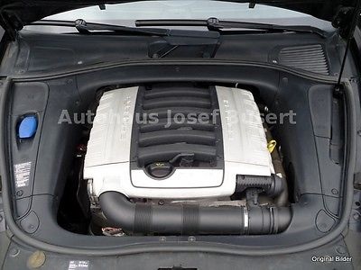

taky resim lpg u cca 6ti leteho auta ktere ma cca. 80t km , akorat diky konstrukci motoru a nedostatku dilů asi radsi budu jezdit za 12l/100km

Cywe, Focus RS Sporák Edition
Teda : Hummer a Porsche Cayenne na plyn jsem už viděl, Radim Masný tankuje do Hummera etanol...ale stále se učím a stále vidím nové věci!

woe to ne je to toto
akorat nevim kam ten plyn vubec dat
