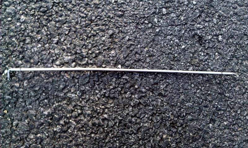

Chlapi potřeboval bych poradit. Týká se to sedaček v C-Maxu, tak to dám sem. Už před nějakou dobou mi odněkud ze sedačky vypadla tyčka, viz. foto. Dlouhá jako já šířka sedačky a na konci zahnutá, přičemž je každý konec ohnutý na jinou stranu. Nevíte náhodou odkud vypadla, kam by mohla přijít? Dneska jsem sedačky rozdělal a rozdělal si i spolujezdcovu jako vzor, abych viděl odkud to vypadlo, ale bohužel jsem tam nic takového nikde nenašel :nixw: Budu moc rád, když mi někdo dát nějakej tip :palec_nahoru: Jinak sedačka povrzává jen řidičova trochu, tak jsem to dneska při tom rozebírání všechno prostříknul, tak uvidíme :)

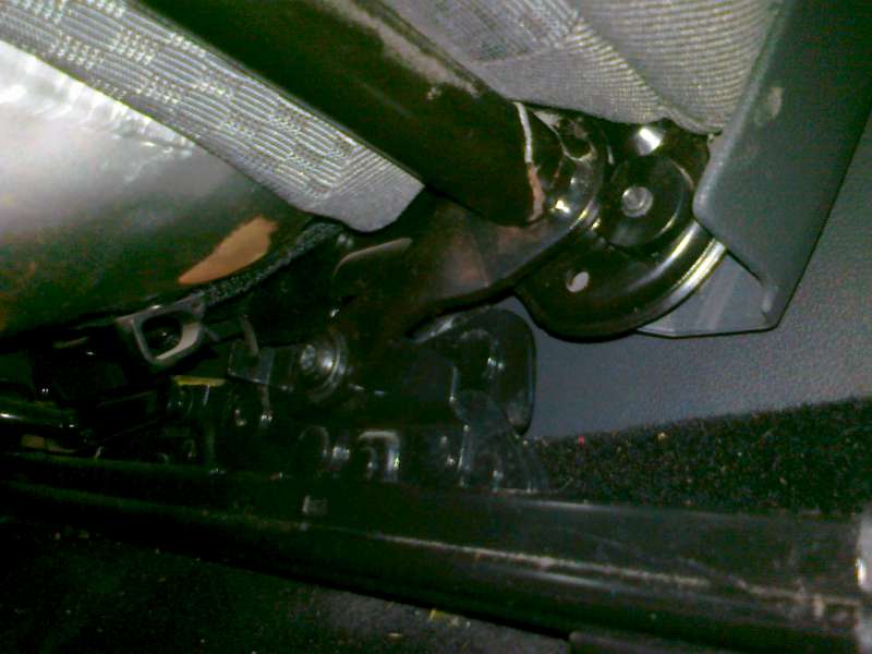

A to najednou vrzání přestalo, ale chvíli to trvalo než sem si to uvědomil 8). Při silném opření se sedačka celá nakláněla do strany. Příčina - prasklá trubka samotné kostry sedáku na pravé straně. Je v zadu zespod sedáku, nasazená z každé strany na nátrubku bočních plechů kostry sedáku a svařená. Jenže svar je pouze asi z 1/2 obvodu trubky a prasklina byla přímo na trubce mimo svar. A právě ta 1/2 trubky která nemá housenku svaru je nalícovaná na nátrubku volně, takže dle mého názoru vrže je příčina vrzání právě tam, koneckonců onen nátrubek byl rezavej a tříní tam určitě bylo. Holt toto je asi nejvíc zatížená část sedačky a ta polovana svaru tam prostě chybí. Asi se šetřilo :|
Takže buď promazat v těchto styčných místech, což je asi nejrychleší, nebo dovařit zbytek svaru a bude po problému navěky. Já dovařil na obou stranách a je po problému.
Na foto je vidět víc.
Snato to budě někomu nápomocné.
