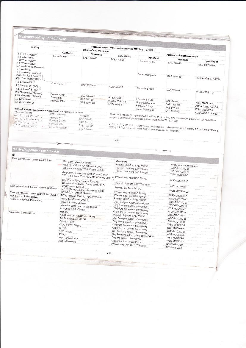

tak ja u nevim tady mas scan udaju z forda .

Pozeram ,ze ten scen co si poslal je pre motory do roku 1998.Nemohla byt nejaka zmena ked sa zacal vyrabat focus?
