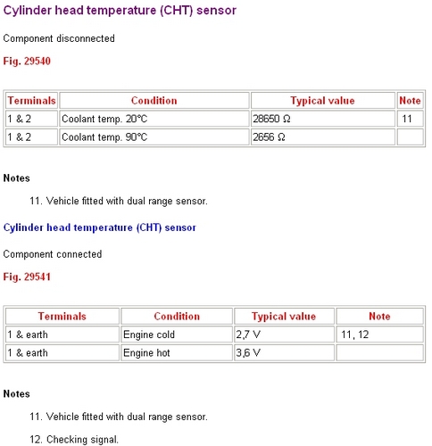

Tak v servisu to vypsalo chybu P 2338 - válec číslo 3 nad prahovou hodnotou klepání.
Nevíte někdo co to znamená?
Fofo kombi 1,8TDCi 85kW 2002
pelen
Příspěvky: 9259
Příspěvek od pelen » 30.07.2007 17:40
matty píše:Tak v servisu to vypsalo chybu P 2338 - válec číslo 3 nad prahovou hodnotou klepání.
Zkus kontrolovat nasledujici:
(88.24 KiB) Staženo 723 x
