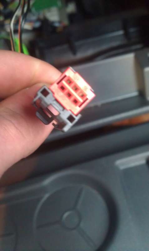

Re: Konekory známé i neznámé
Čau.
Kluci prosím o radu. Jedná se o přípravu na mlhovky? nebo co to je za konektory?
Díky
Díky
Ford Focus III 2011 1.6 110KW EcoBoost předtím Ford Focus II. HB 2005 1.6 16V 74kW Black Metal
- Příspěvky: 25177
svetla AFS
- Marmin
- Příspěvky: 62
- Registrován: 01.02.2014 13:29
- Bydliště: pohořelice
Ok. Díky. Ale pokud tohle je konektor na světla AFS, kde mám teda hledat přípravu na mlhovky?pokud ji tam mám....bylo by fajn vědět co hledat(třeba fotku konektoru)
