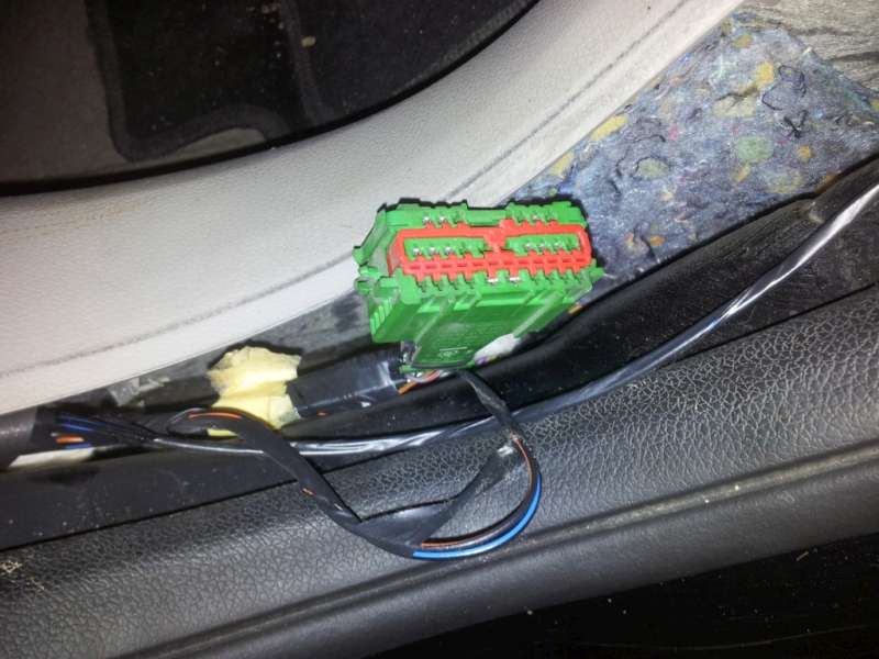

zdravím chlapi, kto mi prezradí k čomu je toto čudo?
Ford Focus II, 1,6 TDCi 80kW, 2005, Hatchback

A kde to přesně je?

U řidičových dveří u prahu...
Vypadá to jako nějaký systémový konektor, i osazeno je koukám 11 pinů

v nohach ridice? pak C118 - mel by byt zapojen protikus, jinak nahraje zadni reprak

jj je to v prahu šoferovych dverí
protikus som tam nikde nevidel ale idem ho pohladať
dikes
no tak pozeral som a nič k čomu by sa to dalo zapojiť tam nie je, ale zadný reprák hrá tak sa asi majiteľ predomnou hrabal v elektrike alebo čo
no a ešte detailny pohľad na nejake čísla čo su na tom konektore
dikes
- Příspěvky: 25178
Re: Konekory známé i neznámé
tak beru zpatky - zadni reprak hrat bude ... ty mas predFL a tam je C118 vyuzita jen pro bezklicova auta, CDmenic a ovladac radia ze zadnich sedadel
proste protikus nehledej
