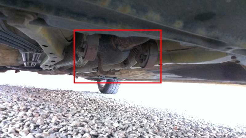

Dá se to nasadit zpět. Nebo mám zrovna koupit nový díl ? díky
Ford Focus 1,6 16V a Ford Fiesta Sport MKVII Zinc Yellow Galerie vozů
mikki
Příspěvky: 926
Registrován: 10.01.2012 09:07
Re: Držák výfuku.
Příspěvek od mikki » 13.03.2014 18:29
je to urezlé z výfuku , uvidíš co ti řekne nějakej svářeč ,záleží kolik je tam materiálu na výfuku a jestli není prožranej už na výměnu.Pokud to ale nefouká tak se to dá vyřešit i bez opětovného přívaření.
roman.bmx
Příspěvky: 266
Registrován: 09.02.2008 21:57
Bydliště: JižníMorava
Re: Držák výfuku.
Příspěvek od roman.bmx » 13.03.2014 18:41
No nefouká to jen je to upadlé. Nejsem si jistý jestli to jde nasadit z5.
mikki
Příspěvky: 926
Re: Držák výfuku.
Příspěvek od mikki » 13.03.2014 18:57
nenasadíš ,je to přivařený na výfuku,tedy u tvýho už néé
roman.bmx
Příspěvky: 266
Re: Držák výfuku.
Příspěvek od roman.bmx » 13.03.2014 19:03
Tak snad to nebude moc vadit než na to kouknu :D

znovu přivařit a jedeš dál :mrgreen:

Pokud se toho chytneš "ohněm", tak na 50 procent počítej s tím, že vypadne díra. Pokud uhnil držák, tak tam už toho "masa" na svařování moc nebude. :wink:
Dragic
Příspěvky: 3773
Registrován: 14.12.2010 19:36
Re: Držák výfuku.
Příspěvek od Dragic » 13.03.2014 20:44
stalo se mi to samé stačilo to přivařit přidali jsme tam ještě kousek kulatinky a jelo se dál. samozřejmě to nemusí byt tvůj případ ale za zkoušku nic nedáš :wink:

miki21 píše:Pokud se toho chytneš "ohněm", tak na 50 procent počítej s tím, že vypadne díra. Pokud uhnil držák, tak tam už toho "masa" na svařování moc nebude. :wink:
Tak tak. Moze sa to obalit dalsim materialom a privarit s nim. Ale asi ani "o kusok dalej" to nebude menej hrdzave... Zvarac nech na to pozrie, ci to tam bude vediet prichytit.
Jazdit mozes aj bez toho. Ale bude viac hadzat vyfukom. A ak povoli aj ten druhy uchyt, s istotou dolames vlnovec. A ked henten odhnil, druhy asi nebude drzat lepsie.

Kousek kulatinky prostrčit skrz ty gumy a na koncích patřičně upravit proti vypadnutí. Kulatinku chytit k výfuku sponou.

miki21 píše:Kousek kulatinky prostrčit skrz ty gumy a na koncích patřičně upravit proti vypadnutí. Kulatinku chytit k výfuku sponou.
jj tak to asi dopadne :) dík

Nebo sponu kolem výfuku, prostrčit skrz trubičku do které nasadíš ten uhnilý držák. MacGyver rulez. :cooler:

To je to samé ne ?

Já bych se rozhodoval podle toho co by se v garáži našlo v kýbli s potenciálně použitelným šrotem. Co v něm vyhrabeš ty je na tobě, on by stačil i kus silnějšího drátu když na to přijde.
