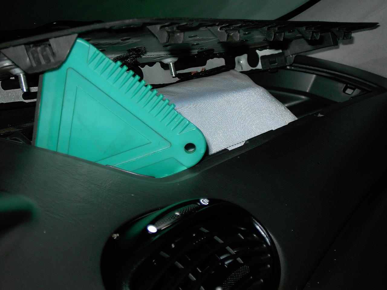

Nevíte někdo,jak má být správně přidělanej ten kryt nad airbagem u spolujezdce?Já se tam díval jestli tam je pytel a zjistil jsem,že kryt nemám vůbec přidělanej.Takže kdyby nedejbože došlo k bouračce,tak ten kryt nerozbije čelní okno,jak tomu je když pytel vyletí,ale rozbije spolujezdcovi hubu.Na straně k oknu jsou dva popruhy,které asi mají bejt přidělaný k tomu krytu.Ale když jsem to zkusil,tak jsem chytil jenom levej popruh k prostřednímu šroubu na krytu a ten pravej nedosáhl nikam.A kryt jde zvednout jen asi deset cm,což je asi málo aby mohl airbag bezpečně vyletět.Podle mě tam něco chybí.Prosím někoho kdo měl kryt dole,jestli si pamatuje jak to tam má bejt správně přidělaný.Mám dvě fotky,na jedný je vidět jak málo to jde zvednout a na druhé je popruh chycenej pod jeden šroub.Díky.

Nicméně ten kryt nemůže vylítnout, vždyď ho tam drží ty matky on se vyklopí uplně stejně jako si ho vyklopil ty a řádně se pokroutí.

jsou dva druhy airbagu , jeden je u starsich modelu kde je kryt drzen pásem ale ten pas neni prisroubovany a druhy typ je takovy plech ktery drzi zezadu ale to se pouzivalo u modelu 2002 a výš .

to žirafak:neboj,neboj,do airbagu se nerýpu.Nechal jsem si v servisu ukázat jak se ten kryt sundavá,a koukli jsme se,jestli tam mám airbag.Protože fofo je bouranej.Jenže v servisu jsem si nevšiml,že kryt není přidělanej.A to je špatný,protože při aktivaci airbagu by ten kryt mohl spolujezdcovi rozbít hubu.Tak se prostě ptám jestli někdo neví jak to tam má správně držet.A doma jsem kryt sundal kvůli tomu že s ním něco musím udělat,protože je hodně poškrábanej od rozbitýho čelního okna.Třeba ho nechat poflokovat,nebo nastříkat,a ještě by se mi líbila imitace karbonu,no uvídím co sním provedu.
