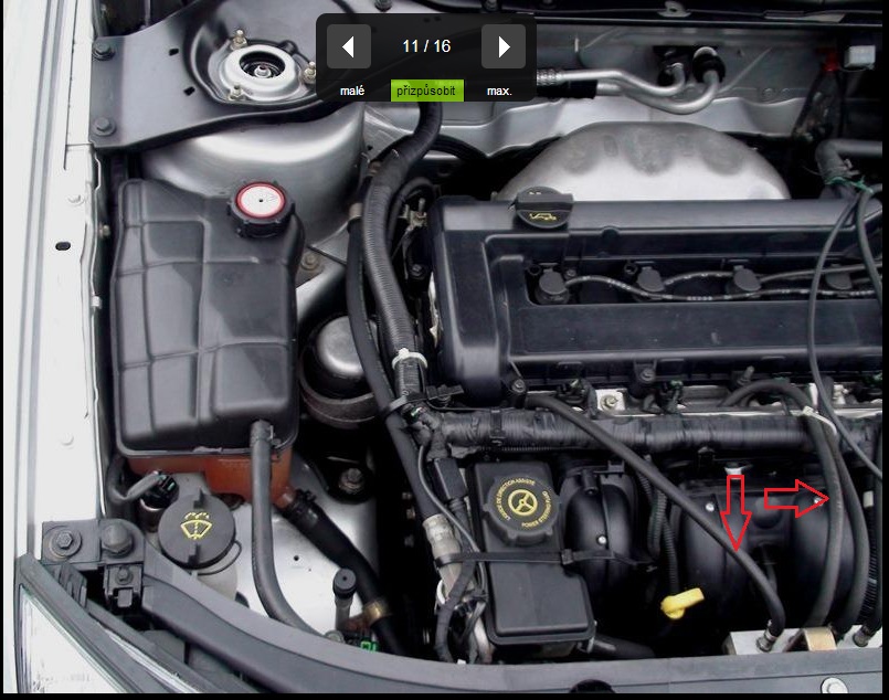

Tak koukam na fotku toho motoru a muze to co jsem oznacil sipkami byt, to promazavani? Jestli ano,tak to jde na vsechny 4 valce?

už jsem psal vedle, to je vstřikovací lišta LPG a ne přímaz ... pokud to má mít přímaz, tak v motorovém prostoru bude plastová nádobka, od které povede tenká hadička do sání a to buď jedna nebo přes rozdělovač 4. z fotky tipuju, že rozdělovač to mít nebude ...

Jojo diky, uz jsem vedle odepsal...tak kazdopadne dekuju, pokudn euvidim nekde 4 hadicky extra,coz asi neuvidim, to by uz slo videt,tak si snad alespon vyjednam nakou slevu... pocitam investice +/- 3000Kc?
