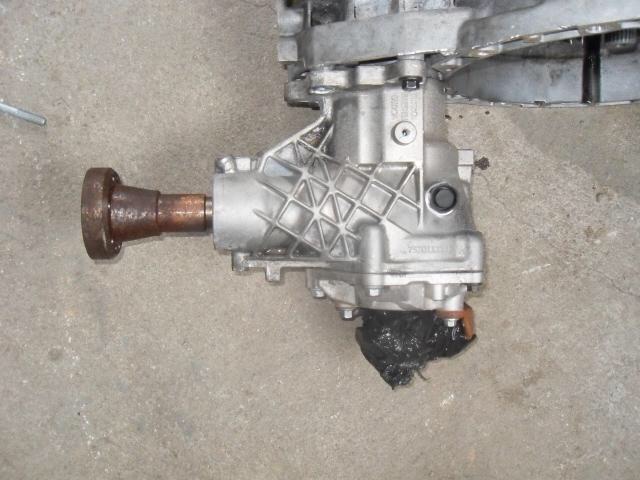

ne to jsou veci potrebne na prestavbu ( kardan jsen nenasel ) , a myslim ze oni meni celou skrin protoze pohon na zadek si to bere z jedne poloosy , pak je to jen o naladeni a nastaveni , vim ze tam vede nejaka elektrika ( k haldexu ) , az tak detailne jsem to nezkoumal , jestli kdyz by se to vyradilo (aktivovalo ) jestli by to byla 4x4 na tvrdo .

spis tam bude problem s pravou poloosou , ta je u 4x4 jina a nepujde pouzit protoze RS je sirsi a pak dle schemat dopojit haldex do ABS

Z poloosi to nebude. Pretoze poloos je pohanana z diferencialu. Takze keby prave predne koleso stalo, stala by aj prava poloos a teda aj zadok. Co poznam tento system z Kia Hyu (Santa, Tucson), Suzuki Ignis, SX4, jedna z poloosi vedie v dutom hriadeli, ktory zacina na kosi diferaku a konci kuzelovym kolesom, do ktoreho zapada dalsi kuzel s tisichranom pre kardan. Santa ma planetovy prevod s viskozovu spojku, ostatne vozy maju spojky vzadu (vratane Kugy).

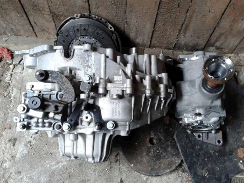

myslel jsem ze skrin je jina protoze si to bere z jedne poloosy kde je prisroubovany ten reduktor (jak pisou polaci ) na fotce je videt jak je ta poloosa ztencena aby prosla .
