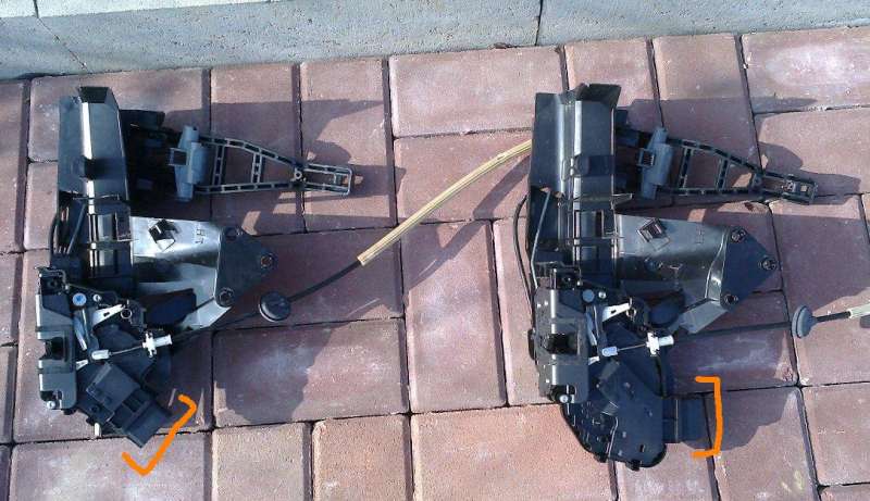

kontrolu, zda mas opravdu dvojity zamek ve dverich muzes udelat opticky podle jeho konektoru:
vpravo je dvojity (obycejny ma sikmy konektor)
