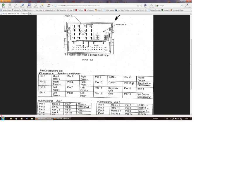

Re: radio 6000 cd po vypnutí zapalování chce znovu zadat kod
stale plus v konektoru radia
- mikki
- Příspěvky: 926
Přerušený vodič stálého napětí. Vyndej rádio a zkontroluj a proměř multimetrem připojení rádia.Bez klíčku musíš mít stále napětí 12v.
