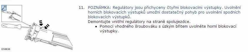

chcem sa spytat ako vyberiem vyduch von z pristrojovej dosky ? za radu vopred dakujem
Joseppe
Příspěvky: 802
Registrován: 23.08.2012 08:57
Bydliště: Česká Lípa
Re: vyduch vzuchu
Příspěvek od Joseppe » 25.02.2014 17:15

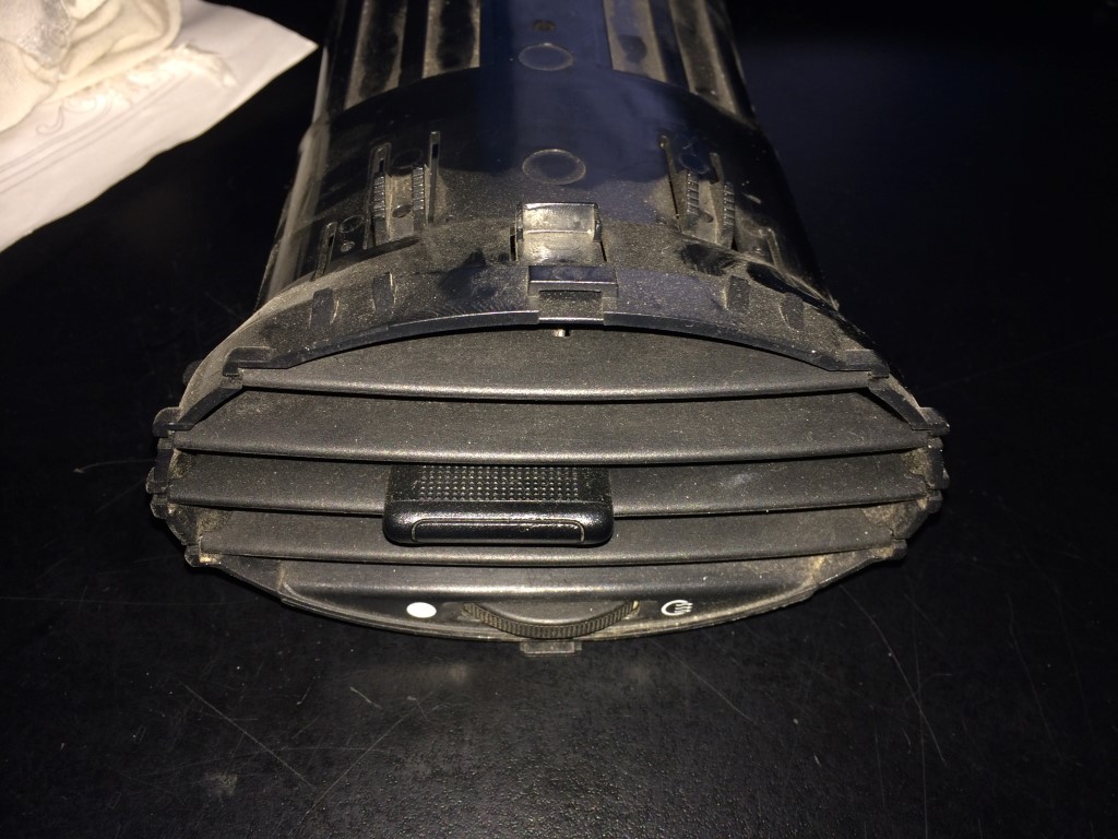

Nahoře to drží dvě zubatý packy, který musíš stlačit. Nejlépe malým šroubovákem, který do nich vnitřkem zasuneš a necháš ho tam. A pak velkým plochým zapáčíš dole abys ho vysunul. Jak na to jednou přijdeš, tak je to hračka.

Příspěvek od kuzel34 » 25.02.2014 18:29
dik moc idem na to
