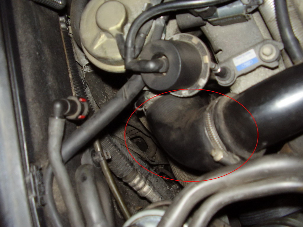

Kluci neměl by jste někdo náhodou fotku té hadice co máte namysli?
Gold
- Příspěvky: 115
Re: Ubytek oleje
Je to ta hadice na fotce č.3 (druhá fotka) co fotil Rastik na první stránce. Snad jsem to napsal alespoň trochu srozumitelně
Ford Focus Combi 1.8 TDCi, 115 HP,GHIA ,Dark Grey,2002
- vitut
- Příspěvky: 3024
Re: Ubytek oleje
to Jozkablack: Pridam jeste popis - je to posledni 90° gumove koleno pred vstupem nasavaneho vzduchu do tela sacich kanalu. Na vstupni strane je svorkou pripevnene k cerne ocelove trubce, ktera vede od intercooleru pres viko hlavy, na vystupni strane pak svorkou k telu sacich kanalu a EGR ventilu.

JA som tu hadicu dnes kupoval a pytali za nu 61 eur,celkom dost,ze?
Myslim tu na prvom obrazku.

Tak jsem vyměnil hadici a promlém to nevyřešilo. Jen mě furt vrtalo v hlavě proč ten olej se objevuje v okolí hadice a nejde do sání. No a dnes jsem na to zase koukal a vypadá to, že ten olej mi prosakuje opravdu z EGR. Vedle toho gumového kolena je něco jako kovová záslepka (jen podle ohmatu prstem) a právě tam se mi zdá, že se mi objevuje nejvíce oleje.Gold píše:Podle popisu bych spis tipoval na povolenou hadicovou svorku pred EGR ...
to Vitut:Vypadá to,že jsi měl pravdu. Ten olej opravdu prosakuje asi před EGR. Nevím jestli by nepomohla nová hadice, protože nepomohli ani dvě svorky. I když je dotáhnu, tak stejně po cca 100 km je tam kapka oleje.
