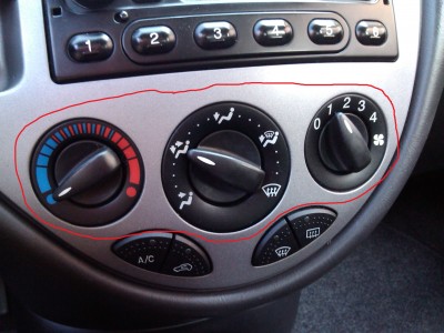

Borci jenom takový dotázeček. Jste si jistí, že tam má být žárovka s označením 3009344? Ve Fordu mě dal borec žárovku za 180Kč a úplně jiné číslo 1029249. Docela jsem čučel na tu cenu, když jsem předpokládal, že tam bude stačit ta 3009344 za 50 - 60Kč. Každopádně je to ta samá, co tam byla s černým pouzdrem.

zdravim chlapi :wink: tie 14V žiarovky čo tu spomínate majú ísť sem? Pretože tie 3 okruhle ovládače mi prestali svietiť tak dumem kde može byť chyba :o

Chlopi dajú sa tie žiarovky 14V 65mA zohnať aj inde ako vo Forde? U nás som to nezohnal v žiadnej mototechne ani v elektre. Ford predajňu tu nemáme. Poradte. Dík :wink:

už mám vyriešené dík :D

..koupil jsem po 12 korunach Led na 12voltu....jen trefit polaritu a vim ze ja uz to nikdy resit nebudu...
