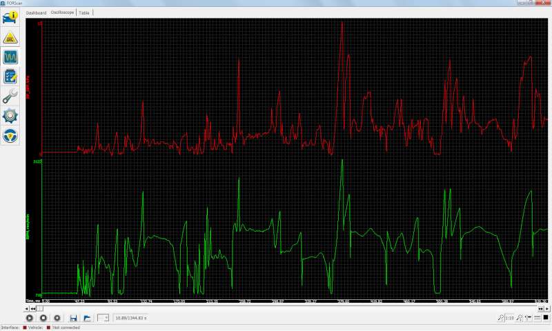

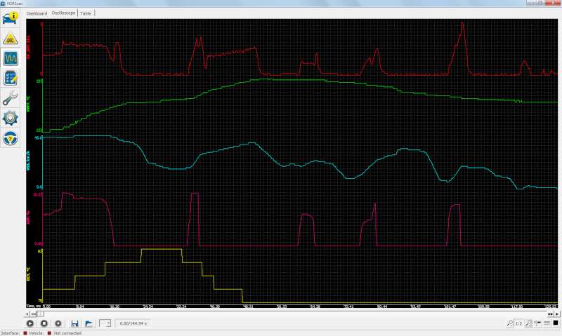

Slíbené grafy s diferenčním tlakem DPF (edit: mám 66kW verzi). Kdo má ForScan, bude vědět, co je co. Některé zřejmé závislosti vypadají hezky.
