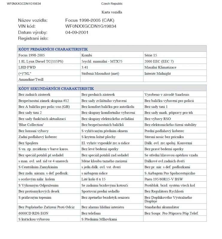

Ahoj, mám stejné podezření na nefunkční či nepřítomný alarm jako Jonage. Mohl by mi někdo vyjet ten seznam výbavy, než se v tom začnu vrtat ručně?
VIN: WF0NXXGCDN1G19834
Děkuju.
Děkuju.

Smoulinka01 píše:Ahoj, mám stejné podezření na nefunkční či nepřítomný alarm jako Jonage. Mohl by mi někdo vyjet ten seznam výbavy, než se v tom začnu vrtat ručně?
Děkuju.
- Fek
- Příspěvky: 51
- Registrován: 09.12.2013 08:55
- Bydliště: Hradec Králové, Rychnov nad Kněžnou
Re: Nefunguje Alarm?
To byl fofr, díky.
