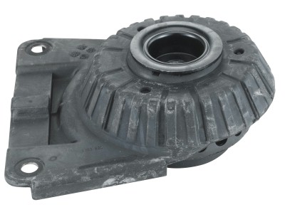

Re: Tlumiče
Tlumič se měnit nemusí pokud je OK, to uložení je v podstatě jen kus gumy
edit: odkaz nefungoval, zde tedy obr. uložení

Tlumiče mi dělali ve čtvrtek testy ve Fordu a prej jsou supr nějakych 80% všechny čtyři.
PaWel:ten odkaz mi nefunguje pošli mi ho prosim tě znova jo díky
