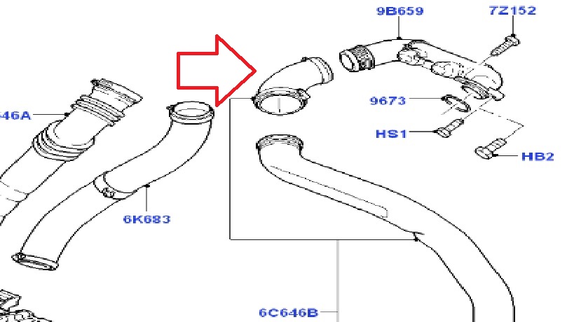

Re: 1.6tdci - upadlá hadice sání
Ahoj tak jak jsem psal na podezření o nějaké dírce za turbem tak jsem ji našel. Nějaká ***** chlupatá čtyřnohá mě asi ze srandy proškrábala hadici co spojuje turbo s ic. Díval jsem se do ceníku a našel jsem pouze celou sadu od turba až po ic, ale já mam vadnou pouze tu gumovou spojku. Nedá se sehnat pouze ta?
Ford Focus C-Max 2004,Ghia,1.6 tdci,80kw.Bez DPF
a druhé aby se ford netrápil sám Mercedes Benz A160,74kw,benzín
předtím:Ford Mondeo mkII 1998,Ghia ,2.0i, 96kw
- lucky.jack
- Příspěvky: 8461
- Bydliště: v Hradci Královým
Nedá.
- vita_k
- Příspěvky: 4025
- Bydliště: Brno a okoli
Da, z Allegro.pl, stačí umět platit v Euro popr. Zlotých
- Marod22
- Příspěvky: 844
- Registrován: 09.05.2012 08:19
- Bydliště: Bratislava
paranmax: ten nešťastný kúsok už zháňalo viac ľudí, čo si pamätám, tak väčšinou to poriešili z vrakáča, alebo z nejakých špecializovaných predajní, kde majú hadice aj ako náhrady pre rôzne typy áut. Tuším marosmanik riešil niečo podobné.
áno ja som to poriešil cez allegro a som spokojnný..už mi to aj došlo a zaplatil som nejakých 22 eur za celú tu hadicu od vzd.filtra ku turbu bez váhy vzduchu
