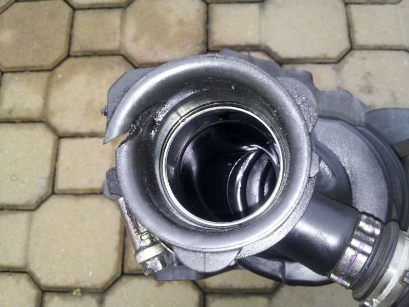

Tak se taky připojuju ke komunitě s prasklou hadicí u turba (od filtru) - pod sponou. Bohužel to vypadá, že to odneslo turbo, začíná houkat...
Turbo půjde na repas, ale mám dotaz k té hadici.
Vidím že ten konec který je prasklý (cca 3cm gumová redukce) by měla jít sama vyndat. Vím že ve Fordu tento díl nemají, ale nezkoušel to někdo z vás třeba z něčeho udělat? Vypadá to na cca 3cm rovné hadice... to by neměl být takový problém to sundat a z něčeho vyrobit, ne? Slepit to asi nepůjde...
Viz fotky - spona je vedle kvůli tomu ať je vidět ta prasklina která je fakt velká...

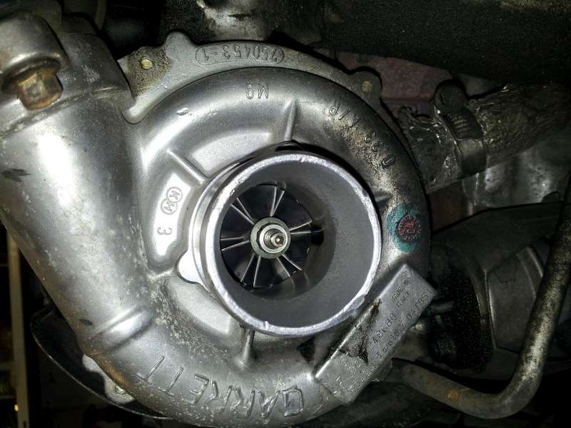

edit: nechces zkusit vyfotit detail kola kompresoru turba? Mas celkem dobry fotak..

Ja si to nechal vysoustruzit z hliniku s tesnenim na turbu pomoci O-koruzku, no priznavam, ze to neni uplne ono, O-krouzek se cca po 1/2roce vymacka a je potreba ho vymenit. Bohuzel at sem shanel jak sem chtel tu hadici z vrakace nesezenes, ani ten posledni praskly kus a u Forda asi 3000Kc.
Musel bys mit zpekla stesti abys to nasel na vrakaci, spis to zkus tady v sekci prodam/koupim, treba to nekomu zustalo ze staryho auta (ale to uz asi velkou zivotnost mit taky nebude) guma starne rychle.
Fooor je v tom, ze ta hadice od filtru k turbu je moc kratka a musi se natahnout a dobre utahnout a to se pak na te gume podepise jejim zvysenym namahani jeste k tomu za tepla pri provozu a je sni aaamen.

Mám i fotku turba, ale nic tam nevidím...

zdeny. co je to tam nahore vlevo na jedne z tech zadnich lopatek??? zhruba smerem k pismenu E. To cerne na tech lopatkach je nejaka usazenina, ktera nejde dolu?
