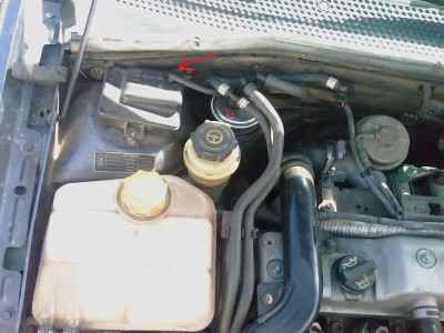

Zdravím, díky radám na tomto foru sem opravil auto za cca 1500kč a to sem měnil zmíněnou kladku, ložisko u vodící kladky a řemen. Stalo se to že se šponovací kladka se zadřela a praskla, domů sem ještě dojel a pak sedl k PC a tady našel rady, takže díky, ale trápí mě ještě jedna věc jde o to že od té doby mi netáhne turbo nebo spíš spíná až tak při 2500 otáčkách. Chci se zepta zda by mělo stačit udělat reset ŘJ (odpojením baterie a poté dle popisu tady na foru) protože to spadlo do nouzáku, nebo je možný že by tím spadlím řemenem mohlo ještě něco odejít? Díky :?:

Zkontroluj podtlakový vedení od vývěvy.Kritický místo je spadlý gumový kolínko na téčku,který je na plastový hadici od vývěvy do posilovače brzd.Když koukáš na motor,tak je to vpravo kousek od víka hlavy válců.

Tak sem to zkouknul a problém byl viz.obrázek. Díky

Jj to je zásobník podtlaku.Projev závady stejnej,jako když je odpojenej přívod - není podtlak na ovládání lopatek turba a EGR ventilu.

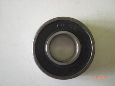

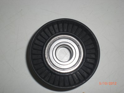

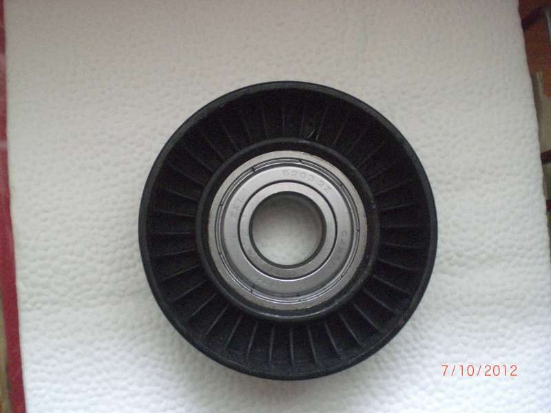

FF 1.8 DI/Tddi 66 kw r.2000...ahoj vsem diky tomuto foru jsem nasel spoustu rad takze i ja zkusim lehce prispet..lozisko vrcelo jak krava napinak je ok dal jsem to kamosovi at tu zkusi vylisovat slo to celkem hladce ta plastova kladka ma konus do ktereho po vlisovani jakoby lozisko zacvakne ci zapluje no puvodni misto je treba ho samo podlepit..je to ZKL 6203 2 Z (oboustrane zapouzdrene) ..jeste jsem nemel cas to vymenit jezdim denne(dal jsem tam starsi z vrakace ale uz je to taky nacaty) ale verim ze to bude fungovat..jinak ve Fordu Auto Urban Most mi rekli ze jedine celej napinak o nejaky nahrade ani slovo ...moje chyba nemel jsem to cislo ty nahrady jak se tady uvadi no takhle me to vyslo na jednoho panaka....

Takže jste z jedný strany utočily ten lem? Já to zkoušel vylisovat bez utočení a kladka se rozloupla.
A ještě jedna poznámka - měl jsi použít ložisko 6203 2RS,ložisko 6203 2 Z není odolný proti vlhkosti.
