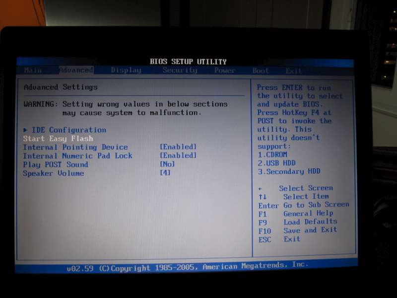

Noťas je ASUS F3KE.
V příloze něco z biosu...

a zalozka POWER?

Ee tam je pouze LCD Power Saving - což má povolit nebo zakázat snížení jasu při přechodu na bateriové napájení.
Nic víc podstatnýho jsem tam nenašel.
Zkouším nějaký programy stažení aktualizace biosu, ale vše je placený a to je zatím opravdu najzažší možnost.

Bios dle screenu je verze 212 což by měl být poslední dostupný, dle stránek Asusu.

Medmen: Díky za screen , ale tohle v nabídce v biosu nemám. Mám tam jen ten první řádek o LCD.
