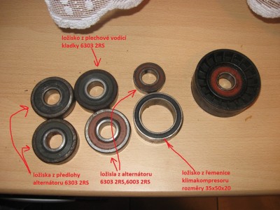

tak jsem to nevydržel a sundal jsem řemenici na klima kompresoru a zjistil jsem, že mi ten chrastiví zvuk dělá opravdu ložisko na kompresoru na řemenici...
A to hlavní : už vím jaké ložisko tam je....
JAPAN KOYO DAC355020RD3X
rozměr : 35x50x20 měřeno nedigitální posuvkou..
Teď už jen to ložisko někde sehnat.. Nevíte kde by se dalo sehnat? A zakolik?

S těmito rozměry stačí vyrazit do nejbližší prodejny s ložisky (google+jméno města) a je to. BTW: Právě jsem dořešil totéž u alternátoru. Tam jsou dvě 40x17x12, což je 6203 2RS

Jen dodám,že ložiska v předloze alternátoru u TDCi jsou 6303 2RS 2 ks.

Na obrázku máš napsaný čísla ložisek. Jsou tam normální kuličkový.
K výměně volnoběžky potažmo ložisek v předloze potřebuješ především nástavec s tisícihranem kterej pasuje do tisícihranu volnoběžky a s ním ji povolíš a odšroubuješ z hřídele. Pak následuje běžnej postup vylisování a nalisování hřídele a ložisek.
Pokud budeš měnit ložiska v alternátoru je nutný odpojit statorový vinutí od diodovýho můstku a následně ho znovu zapájet. Dále je vhodný rovnou vyměnit sběrací kroužky a uhlíky, když už budou ložiska dole. (výměně kroužků musí předcházet demontáž zadního ložiska)
