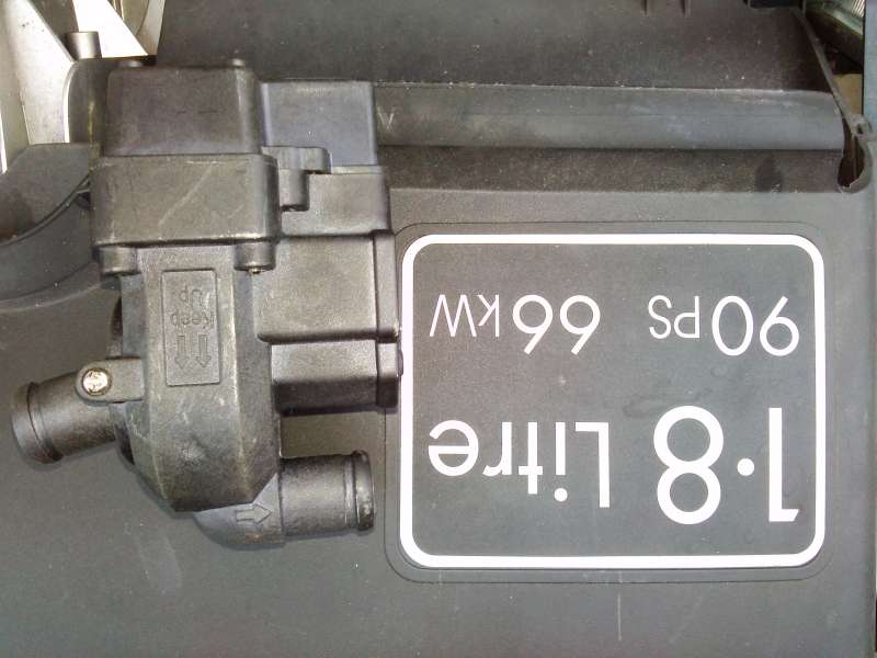

Zapůjčil jsem si od známého, bude montovat do Octávky (2009). Doporučil mu to jeho mechanik.
Foto je pro představu velikosti.
