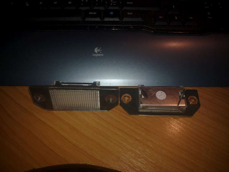

mikki píše:koukám že koupím něco takovýho místo žárovek
Led z číny
http://www.aliexpress.com/item/free-shi ... 39524.html
Koupils nebo z toho sešlo? Zajímalo by mě jak pasují.U jednoho mi uhnil kontakt,a u druhého jsou kontakty načnutý, tak mě čeká v nejbližší době výměna.Zatím jsem tu s uhnilým kontaktem provizorně zbastlil aby svítilo.

Hele já koupil nový, ty plíšky nalakoval barvou, a dal LED a utěsnil lištu a mám to skoro pořád jak nový :palec_nahoru:

Standa.64 : joo koupil ale přišli až po delší době a vypadají výborně ,svítí to dost hodně tak to snad nebude vadit.Zatím tam mám Led sufitky tak uvidím na jaře co použiju.

Phofy:Problém je ten,že to jedno světýlko už nejde zachránit.Kontakt uhnil a rozpadl se v ohybu.Teplem z přechoďáku se vyhřálo i uchycení kontaktu a rozpadlo se. LED žárovka teď visí na provizorně přiletovaných drárech.

Tak ten kontakt na kabel není problém sehnat a přidělat nový :palec_nahoru: ( ti to klidně udělám )
Nebo myslíš kontakty v těch světýlkách?
Já když kupoval auto, tak nesvítilo ani jedno světýlko, kupoval jsem obě nový a pak to nalakoval. Ty starý sem nezachraňoval

Mikky: Za 4 kila je to dobrá cena,na fotce vypadají dobře a jestli pasují tak není co řešit. :palec_nahoru:

Uhnil se mi plíšek ve světýlku co drží sulfitku.Zkoušel jsen vyrobit nový a přilepit tafixem,zalít roztaveným plastem,jen aby to spolehlivě udrželo sulfitku a bez úspěchu. :palec_dolu:

Tak bohužel jedině nový :(

Standa.64 :mě taky u FF1 kdysi uhnil plíšek a tak jsem sufitku přiletoval k jednomu kontaktu a na druhej konec naletoval drát a spojil konektorem .auto s tím jezdilo 2 roky .

Takhle jezdím asi 3 týdny,zatím to drží ,ale je to provizorní řešení.

myslím že samotný plíšek asi sehnat nepůjde, ale já koupil obě světla na vrakači za 200 a sou fakt jak novy :)
btw myslim že už to je někde výše ale ten plýšek se mi taky rozdrobil v ruce :(

Tady na severu žádný kloudný vrakáč není,vše je cca 100km daleko ,takže origo nový vyjde levněji.

Zdravím, kupoval jsem asi před měsícem tyto: http://aukro.cz/osvetleni-spz-ford-focu ... 55918.html.
Na c-maxe sedli parádně. Je to celé světýlko i s těmi plíšky, takže stačí přehodit jen žárovku a jede se :-)

Zdravim kluci, prosim Vas, chtel jsem se zeptat jestli nevite z jakeho jineho typu auta pujdou dat na focuse ty zadni svetylka na SPZ? Na tech originalech jsou vylamany ty packy na zacvaknuti takze tam nedrzej, a novy ty samy nechci kupovat protoze stoji skoro 500 Kč jedno :irre: :bebng: . Tak jestli jste tam daval nekdo nejaky jiny i treba, ze se musela upravovat ta lista nebo otvory v patych dverich, tak mi dejte prosim vedet, díky moc :bravo22: :wink:
