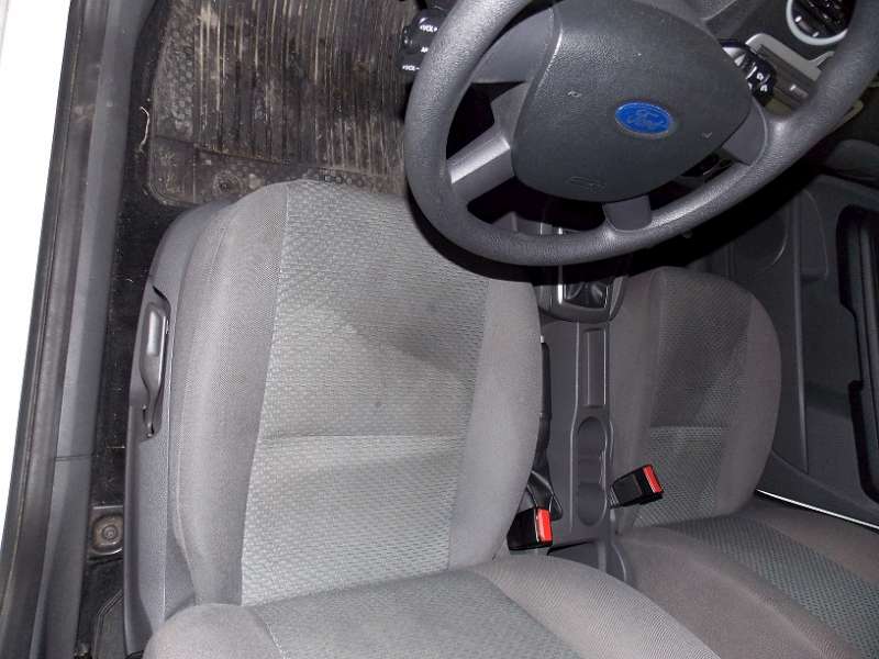

Ahoj,
máme FF combi z r.2006 a na podzim nám začaly vlhnout přední sedačky. Dělá se na nich vlhká mapa od řadící páky šikmo směrem ven a dozadu (viz.fotka). Krom toho, že jsou fleky vlhké, zdají se nám i trochu mastné, ale to těžko říct, je to jen náš dojem. Ve všech servisech na to koukají jak z jara, prý to ještě neviděli a nikdo neví co s tím. Moc se nám nechce nechávat je to "zkoumat" za tučný peníz, aby ve výsledku nezjistili nic nebo to "opravili" a za týden to bylo stejné, když evidentně netuší o co jde. Nemáte s tím, prosím, někdo zkušenost?

To vypadá jako kdyby jsi v kabině měl přehnaně vlhko.Mohl by jsi mít nacucaný koberce na podlaze a tlumící filce pod nima a pak se ti to sráží v kabině a když si sedneš na molitan tak se ždíme a pak prosakuje skrz potah.Pak mě ještě napadají povodně,jestli to nebylo lehce žbluňklý.

To by ale fleky byly i v místě ř*tě, kde je tlak na sedačku největší, ne ?

Jenže vodu může mít jenom pod nohama.Zkusil bych podívat se pod podlahovejma kobercema,měla by bejt cejtit i lehce ztuchlina.
