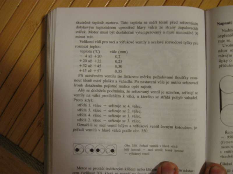

sitalik: nemáš pravdu i u š favorit se vůle s ohřátím zvětšuje. Vůle je nutná hlavně proto, aby při velkých mrazech nezůstávaly ventily nedovřený, proto by se měla kontrolovat při cca 20°C.
Tady máš důkaz z DP na š favorit (docela by mi zajímalo jak jsi to měřil...)

tak bych rekl, ze mame pravdu oba, ale ja o trochu vic (v souvislosti s tematem
meril jsem to tak, ze jsem hned po zastaveni zahrateho motoru shodil viko ventilu a zmeril vuli listovyma merkama. Pak jsem pockal az sam zchladne a zmeril znova, vysledek byla vetsi vule na studenem motoru.
V te DP se meri vule (jestli to dobre chapu) na temperovanem motoru, takze vsechny dily (ventily i hlava) maji stejnou teplotu, takze se zde uplatni vesi teplotni roztaznost hliniku a vule s teplotou roste. Souhlasim, ze je treba vule nastavovat/kontrolovat na studenem motoru, ale za provozu se vule zmensi, jak uz jsem psal, rozdilnou teplotou hlava x ventil.

ano za studena su vole vacsie,preto aj motor za studena viacej klepe,vo Forde mi merali vole pri 19° a pri teplote 100° sa ventil roztiahne a zmensi sa aj vola... takze ked mas velmi male vole za studena motor ako tak pojde trhano ale akonahle sa zohreje tie male vole uz nebudu male ale mozno ziadne,ventil zostane stale otvoreny dochadza k strate kompresie a upaluje ventil, auto nema vykon az zhasne,,,, takto mi odovzdal jeden neznackovy servis auto po repase hlavy,,vraj je hotove a ide
