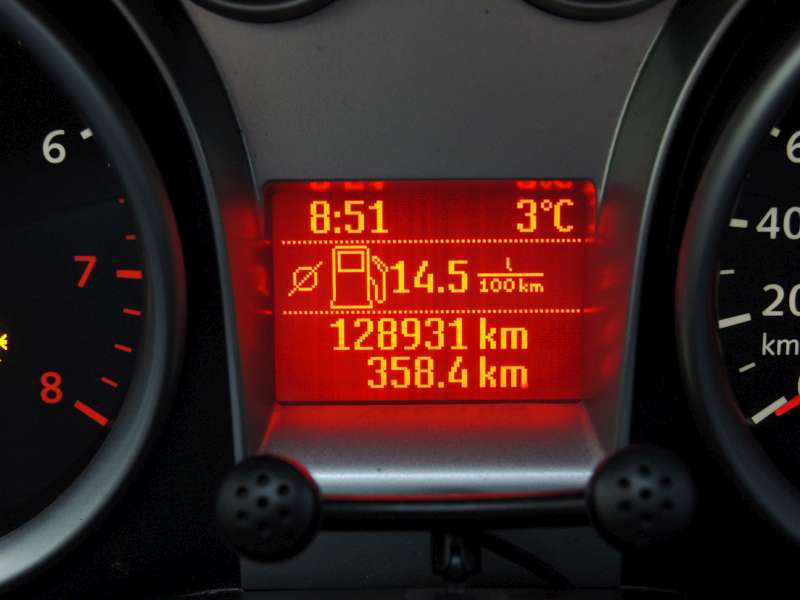

- marx2000
- Příspěvky: 78
- Registrován: 16.03.2013 22:41
Re: Reálná spotřeba 2.0 DURATEC
Tak fakt nevím. Tady koukněte na obrázky, ale nelekněte se
Já osobně jsem z toho na prášek
