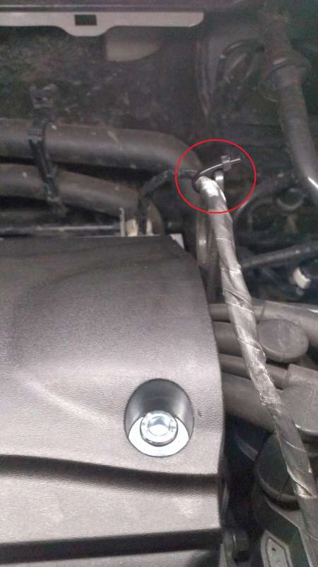

Tak už mám taky horní kryt motoru (kolem ostřikovačů mi protéká kapalina a při dešti i voda a kapala na svíčky)
Edit 8.4.2014: M8x20 jsou moc dlouhý - jdou na doraz do díry, takže jsou potřeba kratší.
Akorát po oddělání pravé příchytky mi zůstal volný kabel, který se za jízdy klepe a opírá se o kryt:
Vyřešil jsem to přichycením kabelu k oku za motorem - mám to tak nechat nebo pořešit jinak?
PS: Narychlo jsem nesehnal šrouby M8x15, takže jsem koupil M8x20 a s podložkou se mi to bez problémů povedlo přidělat.Edit 8.4.2014: M8x20 jsou moc dlouhý - jdou na doraz do díry, takže jsou potřeba kratší.
Naposledy upravil(a) joohny_cz dne 08.04.2014 22:18, celkem upraveno 1 x.
- Anduril
- Příspěvky: 5099
- Bydliště: Ostrava
Re: Kryt motoru 1.6l
Ja jsem ten kabel mel uchyceny stejne, k tomu oku. Bez problemu.
